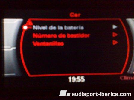

vwgolf Publicado 28 de Febrero del 2010 Denunciar Publicado 28 de Febrero del 2010 (editado) Hola de nuevo Compañeros,Despues de montar los retrovisores plegables y poner los espejos termicos Ya he activado con los que me dijo vwgolp(gracias) : Espejo retrovisor eléctrico izquierdo calefactable y plegable: Modulo 42 - Byte 4 - Poner valor 50 Espejo retrovisor eléctrico derecho calefactable y plegable: Modulo 52 - Byte 4 - Poner valor 50 Y me funciona de maravilla, Estoy Ahora quisiera activar la opción de plegado automatico al cerrar el coche, creo que hay una en eml MMI pero a mi no me aparece. Una ayuda alguien sabe algo al respecto Gracias y saludos Para esto tendrás que comprar los espejos con el motor de plegado... Gacias VWGOL lo pruebo este fin de semana y reporto. Saludos Deymos igual no me explicado bien, Ya tengo montado y codificado (funcionando perfectamente) los retrovisores plegables y calefactables. La pregunta es si existe la opcion de que me aparezca en la pantalla (igual que el nivel de bateria, por cierto el nivel de bateria va bien al 100%! ó el sensor de aceite que en mi caso no me funcionaba al llevar barilla y no sensor) con esta opción en la pantalla se puede elegir que al cerrar el coche se pliegen automaticamente ya que ahora los pliego y despliego manuelamente con el conmutador (en el posabrazos izq.) por cierto adjunto una foto con el huequecillo que tuve que hacer para poner el simbolillo de plegado. Buenas noches Maverikc, para activarlo en el MMI seguramente te valga con esto que he sacado del modulo 56 en su codificación: En el Byte 9 del modulo 56 de la Radio activa el Bit 5 "Mirror Settings active". Prueba a ver que pasa, si te sale en gris el mensaje lo vuelves a desactivar y borras los posibles fallos de codificación que te dé el Vag-Com. A lo mejor tienes que entrar tambien en el modulo 42 de la puerta del conductor y en el 52 de la puerta del pasajero por si hubiera que activar algo en codificación relacionado con esto. Por cierto, si pones en el modulo 52 en su Byte 4 el valor de 5C en lugar de 50, tu espejo se inclinará hacia abajo cada vez que des marcha atrás y así podrás ver los bordillos o la calzada siempre que tengas la manecilla de los espejos puesta en el lado de la puerta del acompañante. Un saludo. Gracias vwgolf lo pruebo este fin de semana y despues os comento Hola de nuevo (a todos y en especial a vwgolf), He realizado lo que me comentaste: Modulo 56, byte 9, bit 5 Mirror setting active, y nada que no se activa y me ha salido el error: 56-Radio -- Status: Malfunction 0010 y no consigo borrarlo! Es más, no me aparece el error dentro del módulo 56, creo que no es lógico (solo aparece en el resumen inicial): He mirado en el modulo 42 y 52 y no me aparece el campo de para que es cada bit, creo que alomejor puede ser que tengo el Vag Com 805. Si se os ocurre alguna otra cosa ó si tendría que actualizar el Vag ó los labels. Gracias y saludos Maverikc, tienes la codificación del modulo 56 de la Radio antes de haber activado el Byte 9 Bit 5. Si la tienes lo único que tienes que hacer es ponerla en coding y salvarla, te volvera a los valores de origen y te borrara el fallo de status malfunction. Otra opción es que pongas directamente el valor 59 en el cuadradito negro del Byte 9 del modulo 56 y en su binary 01011001, o que desactives la casilla del bit 5 en el byte 9 volviendo a como esta la codificación cuando no te daba error, no tienes por qué tener ningún problema. Un saludo. <_< Editado 28 de Febrero del 2010 por vwgolf Responder

Fiti Publicado 2 de Marzo del 2010 Denunciar Publicado 2 de Marzo del 2010 (editado) Buenas a todos. Después de mucho tiempo sin conectarme por fin parece que podré estar un poquillo más participativo por aquí. Deciros que he activado con exito, son mis primeros pinitos con esto del Vag-com, lo de la batería y lo de las luces interiores, la verdad es que al principio iba con más miedo que verguenza por si desconfiguraba algo, pero gracias a las indicaciones de los masters de ASI ha sido bastante facil, deciros que la batería me marca el 70 % de su capacidad, porlo que parece que el indicador funciona correctamente. Lo que no recuerdo es si esto lo ha probado alguien antes: HABILITAR PROGRAMA DE EFICIENCIA EN EL FIS - Select - Instruments - Adaptation - Canal "77" - Cambiar de valor "0" AL "255" En teoría esto funciona en el modelo MY2010, lo que no se es si viene de serie o es una opción, yo probé ayer y no me dejó, mi modelo es de Junio de 2008. La información está sacada de Aqui Saludosssssssssssssss Editado 2 de Marzo del 2010 por Fiti Responder
