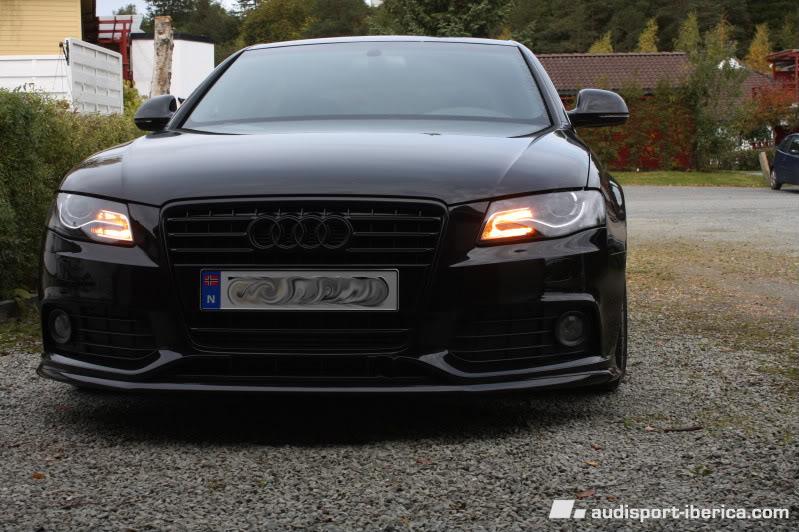

deymos Publicado 17 de Marzo del 2010 Denunciar Publicado 17 de Marzo del 2010 (editado) Me ha hecho gracia estando por el foro audizine, encontrarme posteando a jabicho y a Jero, jajajajaj, por cierto muy curiosas las configuraciones de diurnas en halogenos que llevan los americanos, Llevan la p13W central del faro, mas la naranja del intermitente, supongo que por eso la bombilla es tan rara, y tambien es long life..... Tambien me ha chocado muchisimo un forero con xenon, que lleva como diurnas luces naranjas, quedan preciosas (la tira de led apagada) Editado 17 de Marzo del 2010 por deymos Responder

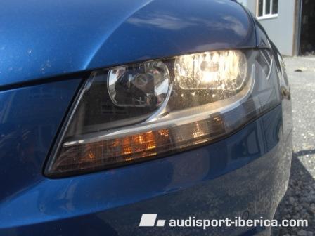

deymos Publicado 17 de Marzo del 2010 Denunciar Publicado 17 de Marzo del 2010 mirad esto, queda super agresivo con esa parrilla. Responder

alagar27 Publicado 17 de Marzo del 2010 Denunciar Publicado 17 de Marzo del 2010 mirad esto, queda super agresivo con esa parrilla. Y esa luz cual es? Porque la luz diurna son la tira de leds Responder
JERO-A4SL Publicado 17 de Marzo del 2010 Denunciar Publicado 17 de Marzo del 2010 Me ha hecho gracia estando por el foro audizine, encontrarme posteando a jabicho y a Jero, jajajajaj, por cierto muy curiosas las configuraciones de diurnas en halogenos que llevan los americanos,Llevan la p13W central del faro, mas la naranja del intermitente, supongo que por eso la bombilla es tan rara, y tambien es long life..... Tambien me ha chocado muchisimo un forero con xenon, que lleva como diurnas luces naranjas, quedan preciosas (la tira de led apagada) Paso mucho tiempo charlando con los americanos, mi mujer es de alli y una vez mas traigo mas activaciones de nuestro amigo DavidB8. Son del freno de estacionamiento y de las ventanas traseras. Aqui las dejo: Module 53 Adaptation: Channel 3 "Please Release parking brake" message while in gear 1 to disable channel 4 release parking break without brake pedal 1 to 0 channel 7 release brake without seat belt 1 to 0 Module 42 Long Coding: Byte 2 Bit 2 Disable window lock Byte 3 Bit 2 Incremental drivers window up and down. Bit 3 Disables one touch down - on drivers window Bit 7 Disables one touch up - on drivers window Byte 5 Bit 1 Disable one touch up and down on drivers window Byte 7 bit 4 disables all windows up bit 0 disables drivers side rear window down Responder
