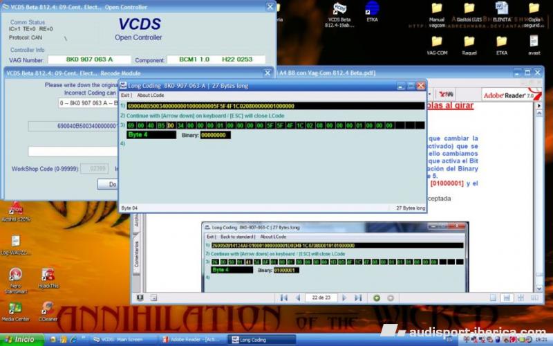

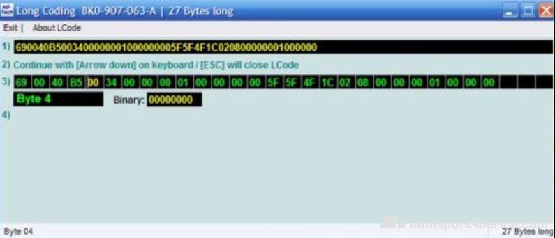

deymos Publicado 17 de Marzo del 2010 Denunciar Publicado 17 de Marzo del 2010 Vaya historia, he ido hoy a activar las diurnas con posicion, todo OK, Pero cuando voy a poner el cornering!! mirad!! tengo en el bite 4 un 00, y el binari es 00000, por lo que no me he atrevido a tocar nada!!! Debería tener un 40 no? Alguien con halogenos ha activado el cornering?' AYUDAAAAA Responder
deymos Publicado 17 de Marzo del 2010 Denunciar Publicado 17 de Marzo del 2010 (editado) Luego e hecho un autoscan con los siguientes errores, supongo que de trastear todos con las bombillas, eran errores de ese tipo. Los he borrado y se ha quedado limpio. 01-Engine -- Status: OK 0000 03-ABS Brakes -- Status: OK 0000 04-Steering Angle -- Status: OK 0000 05-Acc/Start Auth. -- Status: OK 0000 08-Auto HVAC -- Status: OK 0000 09-Cent. Elect. -- Status: OK 0000 15-Airbags -- Status: OK 0000 16-Steering wheel -- Status: OK 0000 17-Instruments -- Status: OK 0000 19-CAN Gateway -- Status: Malfunction 0010 42-Door Elect, Driver -- Status: OK 0000 46-Central Conv. -- Status: Malfunction 0010 52-Door Elect, Pass. -- Status: Malfunction 0010 53-Parking Brake -- Status: OK 0000 56-Radio -- Status: OK 0000 62-Door,Rear Left -- Status: OK 0000 72-Door, Rear Right -- Status: OK 0000 77-Telephone -- Status: Sporadic communication error 1000 Tras hacer autoscan cero errores en todo... JABICHO, TU LLEVAS HALOGENOS, HAS MIRADO SI TIENES TAMBIEN EN 09 CENT ELECT, BITE 4 DOS CEROS? HAS ACTIVADO EL CORNERING? eL LONG CODE, no se parece nada a los que he visto en el manual en pdf del foro! que cosa mas rara. Editado 17 de Marzo del 2010 por deymos Responder
deymos Publicado 17 de Marzo del 2010 Denunciar Publicado 17 de Marzo del 2010 Lo pongo mas ampliado Responder
jabicho Publicado 17 de Marzo del 2010 Denunciar Publicado 17 de Marzo del 2010 Lo intenté activar hace tiempo pero ya me di cuenta de que no coincidían los códigos y no quise meter la pata... Responder

deymos Publicado 17 de Marzo del 2010 Denunciar Publicado 17 de Marzo del 2010 Lo intenté activar hace tiempo pero ya me di cuenta de que no coincidían los códigos y no quise meter la pata... Pues no me atrevo entonces a tocar nada, pues nada, Por cierto otra cosa en el bit 3, donde se pone la diurna con la luz de parking, a ti te aparecian muchas opciones (labels) a mi solamente me aparece una con la 812.4 y precisamente era esta, DRL with parking lights.... Me haces el favor de preguntar en el foro guiri si alguien con halogenos ha activado el cornering? Responder

jabicho Publicado 18 de Marzo del 2010 Denunciar Publicado 18 de Marzo del 2010 Lo intenté activar hace tiempo pero ya me di cuenta de que no coincidían los códigos y no quise meter la pata... Pues no me atrevo entonces a tocar nada, pues nada, Por cierto otra cosa en el bit 3, donde se pone la diurna con la luz de parking, a ti te aparecian muchas opciones (labels) a mi solamente me aparece una con la 812.4 y precisamente era esta, DRL with parking lights.... Me haces el favor de preguntar en el foro guiri si alguien con halogenos ha activado el cornering? tenemos mala suerte en este tema, TODOS los que andan en ese foro llevan leds, así que no tienen ni idea de codificación para halógenos Responder
