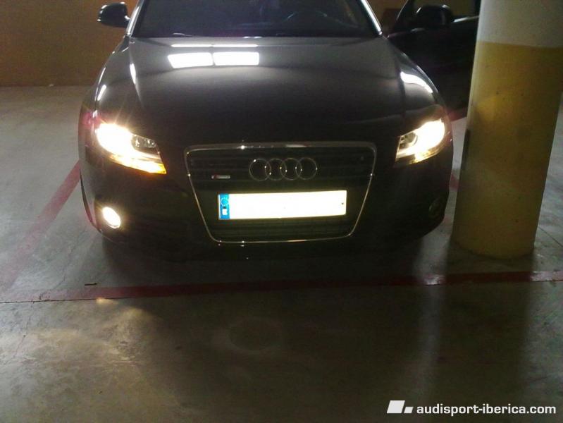

JERO-A4SL Publicado 21 de Marzo del 2010 Denunciar Publicado 21 de Marzo del 2010 (editado) no nm e referia a los antinieblas, me referia que cuando vamos a mas de 140 km/h las luces de cruce se encienden automaticamente para unam aor visibilidad saludos Buenas Dario, esa es una opcion que ya viene incluida en los coches con Xenon o al menos en mi coche ya venia activado y en el MMI se llama Luz de Viaje creo recordar tienes la posibilidad de ponerla en ON o en OFF pero te aseguro que los antinieblas no se encienden. Probado Salud2s. Hola Jero, se que este comentario es de hace tiempo y lo que comentas lo probe el otro dia y no se encienden las luces de cruce a mas de 140 km/h y yo tengo xenon con sensor de luces y lluvia. Lo he probado con la opcion que comentas activada y desactivada. Lo que si se aprecia es que al activar la opción de "luz de viajes" en un sitio sin luz, los xenon baja hacia abajo para alumbrar mas abajo y quizas mas largo. Y al desactivar la opción vuelven a subir los xenon a su posicion original. Pero a mas de 140 km/h, he llegado a 180 km/h para probarlo, no se encienden las luces de cruce solas por lo menos a mi. Una aclaración, yo para saber si llebo las luces encendidas miro los botones de la luz del plafón, si estos estan iluminados es que las llebo encendidas. ¿Puede ser que se enciendan las luces de cruce pero no los botones de la luz del plafón como cuando se empieza a hacer de noche? Tambien lo he probado y no se me encienden Pense que seria igual que en mi anterior coche que era un VW Golf V y al pasar de 140km/h durante unos segundos se encendian las luces de cruce pero no es asi No lo he probado de noche pero lo are para asegurarme que funcionan igual. Yo si he notado que por ejemplo cuando llueve y se encienden las luces de cruce a veces no se encienden las luces de la radio, el clima...... y otras veces si esto os pasa a todos los que llevais Xenon, o solo a mi? Saludos. Editado 21 de Marzo del 2010 por JERO-A4SL Responder

deymos Publicado 23 de Marzo del 2010 Denunciar Publicado 23 de Marzo del 2010 Cornering activado sin problemas (con faros halogenos). La verdad me gusta bastante. Tengo un log rarisimo, que tras borrarlo de un dia para otro vuelve a salir... 1 Fault Found 00920 - Heated Outside Mirrors; Driver Side (Z4) / Passenger Side (Z5) 012 - Electrical Fault in Circuit Freeze Frame: Fault Status: 01101100 Fault Priority: 3 Fault Frequency: 7 Reset counter: 224 Mileage: 9634 km Time Indication: 0 Date: 2010.03.17 Time: 19:58:54 Alguien sabe si puede ser debido a la codificacion del espejo retrovisor derecho? Es el unico error que tengo. Responder
