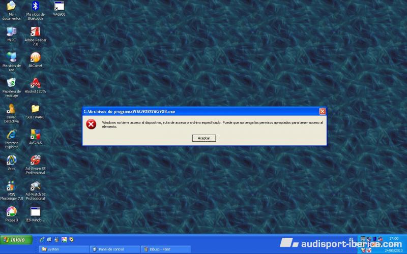

vwgolf Publicado 23 de Mayo del 2010 Denunciar Publicado 23 de Mayo del 2010 (editado) conesa2 dijo: Queria preguntaros una cosa sobre la instalacion del programa VCDS version 908Lo tenia instalado en un portatil y me ha fallado el ordenador y he intentado volver a instalarlo en otro y no lo consigo. Me crea un icono en el escritorio que es el acceso directo al programa ejecutable pero me dice que no lo encuentra. ¿sabeis porque? un saludo y gracias ¿Qué versión de Windows tienes instalada en este nuevo ordenador? Editado 23 de Mayo del 2010 por vwgolf Responder
conesa2 Publicado 23 de Mayo del 2010 Denunciar Publicado 23 de Mayo del 2010 vwgolf dijo: conesa2 dijo: Queria preguntaros una cosa sobre la instalacion del programa VCDS version 908Lo tenia instalado en un portatil y me ha fallado el ordenador y he intentado volver a instalarlo en otro y no lo consigo. Me crea un icono en el escritorio que es el acceso directo al programa ejecutable pero me dice que no lo encuentra. ¿sabeis porque? un saludo y gracias ¿Qué versión de Windows tienes instalada en este nuevo ordenador? Hola vwgolf, muchas gracias por contestarme. Tengo el Windows XP SP3 un saludo Responder
vwgolf Publicado 23 de Mayo del 2010 Denunciar Publicado 23 de Mayo del 2010 conesa2 dijo: vwgolf dijo: conesa2 dijo: Queria preguntaros una cosa sobre la instalacion del programa VCDS version 908Lo tenia instalado en un portatil y me ha fallado el ordenador y he intentado volver a instalarlo en otro y no lo consigo. Me crea un icono en el escritorio que es el acceso directo al programa ejecutable pero me dice que no lo encuentra. ¿sabeis porque? un saludo y gracias ¿Qué versión de Windows tienes instalada en este nuevo ordenador? Hola vwgolf, muchas gracias por contestarme. Tengo el Windows XP SP3 un saludo Desinstala la versión 908 y vuelvela a instalar según este manual y me comentas. No tiene por qué darte este fallo con Windows XP Service Pack 3. Si te sigue dando este fallo haciendo esto te digo que es lo que puedes hacer para crear un nuevo acceso directo. Un saludo. Responder

conesa2 Publicado 24 de Mayo del 2010 Denunciar Publicado 24 de Mayo del 2010 (editado) vwgolf dijo: conesa2 dijo: vwgolf dijo: conesa2 dijo: Queria preguntaros una cosa sobre la instalacion del programa VCDS version 908Lo tenia instalado en un portatil y me ha fallado el ordenador y he intentado volver a instalarlo en otro y no lo consigo. Me crea un icono en el escritorio que es el acceso directo al programa ejecutable pero me dice que no lo encuentra. ¿sabeis porque? un saludo y gracias ¿Qué versión de Windows tienes instalada en este nuevo ordenador? Hola vwgolf, muchas gracias por contestarme. Tengo el Windows XP SP3 un saludo Desinstala la versión 908 y vuelvela a instalar según este manual y me comentas. No tiene por qué darte este fallo con Windows XP Service Pack 3. Si te sigue dando este fallo haciendo esto te digo que es lo que puedes hacer para crear un nuevo acceso directo. Un saludo. Hola vwgolf he seguido el manual para desitalar y he vuelto a instalarlo y me pone lo mismo. Te pongo un pantallazo. He probado a ejecutar directamente el programa desde la carpeta VAG908 y me dice lo mismo. Cuando lo instale para evitar problemas desactive el antivirus AVG version 8.5 y nada Editado 24 de Mayo del 2010 por conesa2 Responder
vwgolf Publicado 24 de Mayo del 2010 Denunciar Publicado 24 de Mayo del 2010 conesa2 dijo: vwgolf dijo: conesa2 dijo: vwgolf dijo: conesa2 dijo: Queria preguntaros una cosa sobre la instalacion del programa VCDS version 908Lo tenia instalado en un portatil y me ha fallado el ordenador y he intentado volver a instalarlo en otro y no lo consigo. Me crea un icono en el escritorio que es el acceso directo al programa ejecutable pero me dice que no lo encuentra. ¿sabeis porque? un saludo y gracias ¿Qué versión de Windows tienes instalada en este nuevo ordenador? Hola vwgolf, muchas gracias por contestarme. Tengo el Windows XP SP3 un saludo Desinstala la versión 908 y vuelvela a instalar según este manual y me comentas. No tiene por qué darte este fallo con Windows XP Service Pack 3. Si te sigue dando este fallo haciendo esto te digo que es lo que puedes hacer para crear un nuevo acceso directo. Un saludo. Hola vwgolf he seguido el manual para desitalar y he vuelto a instalarlo y me pone lo mismo. Te pongo un pantallazo. He probado a ejecutar directamente el programa desde la carpeta VAG908 y me dice lo mismo. Cuando lo instale para evitar problemas desactive el antivirus AVG version 8.5 y nada La verdad es que es bastante raro lo que te está pasando conesa2 :dl: . Yo tengo instalado el Vag-Com 908.0 en Windows XP Service Pack 3 y me funciona perfecto. ¿En la instalación del software la realizas ejecutándola como administrador con todos los permisos? ¿Tu versión de Windows XP es de 64 bits? ¿Has comprobado si te instala los drivers "RT-USB" en "C:\WINDOWS\system32\drivers" y "RT-USB.DLL" en "C:\WINDOWS\system32". Prueba a instalar el software del Vag-Com utilizando otro puerto USB distinto, puede estar ahí el problema. También a la hora de instalar el soft ejecutalo como administrador y lo instalas directamente en "C:\VAG908". Ya me contarás. Suerte. Responder
conesa2 Publicado 25 de Mayo del 2010 Denunciar Publicado 25 de Mayo del 2010 (editado) Cita La verdad es que es bastante raro lo que te está pasando conesa2 . Yo tengo instalado el Vag-Com 908.0 en Windows XP Service Pack 3 y me funciona perfecto. ¿En la instalación del software la realizas ejecutándola como administrador con todos los permisos? ¿Tu versión de Windows XP es de 64 bits? ¿Has comprobado si te instala los drivers "RT-USB" en "C:\WINDOWS\system32\drivers" y "RT-USB.DLL" en "C:\WINDOWS\system32". Prueba a instalar el software del Vag-Com utilizando otro puerto USB distinto, puede estar ahí el problema. También a la hora de instalar el soft ejecutalo como administrador y lo instalas directamente en "C:\VAG908".Ya me contarás. Suerte. Esta tarde lo pruebo y te digo algo. Lo que me paso al principio de instalarlo sin desactivar el antivirus AVG version 8.5 era que el programa VCDS lo consideraba peligroso y lo quitaba, por eso ahora al instalarlo, desactivo el antivirus. No se si alguien que use el VAGCOM tiene este antivirus un saludo y gracias Editado 25 de Mayo del 2010 por conesa2 Responder
vwgolf Publicado 25 de Mayo del 2010 Denunciar Publicado 25 de Mayo del 2010 (editado) conesa2 dijo: Cita La verdad es que es bastante raro lo que te está pasando conesa2 . Yo tengo instalado el Vag-Com 908.0 en Windows XP Service Pack 3 y me funciona perfecto. ¿En la instalación del software la realizas ejecutándola como administrador con todos los permisos? ¿Tu versión de Windows XP es de 64 bits? ¿Has comprobado si te instala los drivers "RT-USB" en "C:\WINDOWS\system32\drivers" y "RT-USB.DLL" en "C:\WINDOWS\system32". Prueba a instalar el software del Vag-Com utilizando otro puerto USB distinto, puede estar ahí el problema. También a la hora de instalar el soft ejecutalo como administrador y lo instalas directamente en "C:\VAG908".Ya me contarás. Suerte. Esta tarde lo pruebo y te digo algo. Lo que me paso al principio de instalarlo sin desactivar el antivirus AVG version 8.5 era que el programa VCDS lo consideraba peligroso y lo quitaba, por eso ahora al instalarlo, desactivo el antivirus. No se si alguien que use el VAGCOM tiene este antivirus un saludo y gracias He leído en más de un caso de problemas que ha tenido la gente con el antivirus AVG a la hora de instalar el Vag-Com, puede que este ahí el problema que tú tienes. Si en tu portatil tienes instalado el software de Windows original no vas a tener ningún problema si instalas el antivirus gratuito de Microsoft que ofrece a todos sus clientes y que se llama "Microsoft Security Essentials". Te lo puedes descargar de forma gratuita aquí. Este antivirus lo tengo instalado en mis 2 portatiles, uno con Windows XP Home y otro con Windows 7 Home Premium, y no me ha dado ningún problema a la hora de instalar el Vag-Com en ambos, además las actualizaciones son gratuitas en este antivirus y no ralentiza mucho el sistema operativo como otros antivirus como el Norton o el McAffee por ejemplo. Te lo recomiendo, ya verás como ya no tienes más problemas a la hora de instalar el Vag-Com. Un saludo. Editado 25 de Mayo del 2010 por vwgolf Responder

conesa2 Publicado 25 de Mayo del 2010 Denunciar Publicado 25 de Mayo del 2010 vwgolf dijo: conesa2 dijo: Cita La verdad es que es bastante raro lo que te está pasando conesa2 . Yo tengo instalado el Vag-Com 908.0 en Windows XP Service Pack 3 y me funciona perfecto. ¿En la instalación del software la realizas ejecutándola como administrador con todos los permisos? ¿Tu versión de Windows XP es de 64 bits? ¿Has comprobado si te instala los drivers "RT-USB" en "C:\WINDOWS\system32\drivers" y "RT-USB.DLL" en "C:\WINDOWS\system32". Prueba a instalar el software del Vag-Com utilizando otro puerto USB distinto, puede estar ahí el problema. También a la hora de instalar el soft ejecutalo como administrador y lo instalas directamente en "C:\VAG908".Ya me contarás. Suerte. Esta tarde lo pruebo y te digo algo. Lo que me paso al principio de instalarlo sin desactivar el antivirus AVG version 8.5 era que el programa VCDS lo consideraba peligroso y lo quitaba, por eso ahora al instalarlo, desactivo el antivirus. No se si alguien que use el VAGCOM tiene este antivirus un saludo y gracias He leído en más de un caso de problemas que ha tenido la gente con el antivirus AVG a la hora de instalar el Vag-Com, puede que este ahí el problema que tú tienes. Si en tu portatil tienes instalado el software de Windows original no vas a tener ningún problema si instalas el antivirus gratuito de Microsoft que ofrece a todos sus clientes y que se llama "Microsoft Security Essentials". Te lo puedes descargar de forma gratuita aquí. Este antivirus lo tengo instalado en mis 2 portatiles, uno con Windows XP Home y otro con Windows 7 Home Premium, y no me ha dado ningún problema a la hora de instalar el Vag-Com en ambos, además las actualizaciones son gratuitas en este antivirus y no ralentiza mucho el sistema operativo como otros antivirus como el Norton o el McAffee por ejemplo. Te lo recomiendo, ya verás como ya no tienes más problemas a la hora de instalar el Vag-Com. Un saludo. Te agradezco todas las molestias que te has tomado. He hecho todos los pasos que me has dicho que son: - desinstale todo segun el manual - instalar VCDS como administrador (ya lo era) - mire la version y es la de 32 bits - he comprobado los dos ficheros que estan en windows system32 (rt-usb y rt-usb.dll) - instale el VCDS en otro puerto y no me dio problemas (me dio todo ok) - lo instale en el C:\VAG908 y me sigue pasando lo mismo y es curioso porque si activo el antivirus AVG e intento arrancar el programa VCDS me dice que el programa es un troyano y se lo quiere cargar. Voy a desistalarlo y a instalar otro antivirus a ver si asi no me da pegas. un saludo vwgolf y muchas gracias Responder

vwgolf Publicado 25 de Mayo del 2010 Denunciar Publicado 25 de Mayo del 2010 conesa2 dijo: vwgolf dijo: conesa2 dijo: Cita La verdad es que es bastante raro lo que te está pasando conesa2 . Yo tengo instalado el Vag-Com 908.0 en Windows XP Service Pack 3 y me funciona perfecto. ¿En la instalación del software la realizas ejecutándola como administrador con todos los permisos? ¿Tu versión de Windows XP es de 64 bits? ¿Has comprobado si te instala los drivers "RT-USB" en "C:\WINDOWS\system32\drivers" y "RT-USB.DLL" en "C:\WINDOWS\system32". Prueba a instalar el software del Vag-Com utilizando otro puerto USB distinto, puede estar ahí el problema. También a la hora de instalar el soft ejecutalo como administrador y lo instalas directamente en "C:\VAG908".Ya me contarás. Suerte. Esta tarde lo pruebo y te digo algo. Lo que me paso al principio de instalarlo sin desactivar el antivirus AVG version 8.5 era que el programa VCDS lo consideraba peligroso y lo quitaba, por eso ahora al instalarlo, desactivo el antivirus. No se si alguien que use el VAGCOM tiene este antivirus un saludo y gracias He leído en más de un caso de problemas que ha tenido la gente con el antivirus AVG a la hora de instalar el Vag-Com, puede que este ahí el problema que tú tienes. Si en tu portatil tienes instalado el software de Windows original no vas a tener ningún problema si instalas el antivirus gratuito de Microsoft que ofrece a todos sus clientes y que se llama "Microsoft Security Essentials". Te lo puedes descargar de forma gratuita aquí. Este antivirus lo tengo instalado en mis 2 portatiles, uno con Windows XP Home y otro con Windows 7 Home Premium, y no me ha dado ningún problema a la hora de instalar el Vag-Com en ambos, además las actualizaciones son gratuitas en este antivirus y no ralentiza mucho el sistema operativo como otros antivirus como el Norton o el McAffee por ejemplo. Te lo recomiendo, ya verás como ya no tienes más problemas a la hora de instalar el Vag-Com. Un saludo. Te agradezco todas las molestias que te has tomado. He hecho todos los pasos que me has dicho que son: - desinstale todo segun el manual - instalar VCDS como administrador (ya lo era) - mire la version y es la de 32 bits - he comprobado los dos ficheros que estan en windows system32 (rt-usb y rt-usb.dll) - instale el VCDS en otro puerto y no me dio problemas (me dio todo ok) - lo instale en el C:\VAG908 y me sigue pasando lo mismo y es curioso porque si activo el antivirus AVG e intento arrancar el programa VCDS me dice que el programa es un troyano y se lo quiere cargar. Voy a desistalarlo y a instalar otro antivirus a ver si asi no me da pegas. un saludo vwgolf y muchas gracias No hay duda conesa2, tu problema está en el antivirus que te reconoce el soft y el .exe del Vag-Com como un troyano. Prueba a cambiar de antivirus y ya me cuentas. Tambien puedes excluir este programa del antivirus en la configuración del mismo una vez que lo hayas instalado sin el antivirus puesto. Un saludo. Responder

conesa2 Publicado 25 de Mayo del 2010 Denunciar Publicado 25 de Mayo del 2010 conesa2 dijo: vwgolf dijo: conesa2 dijo: Cita La verdad es que es bastante raro lo que te está pasando conesa2 . Yo tengo instalado el Vag-Com 908.0 en Windows XP Service Pack 3 y me funciona perfecto. ¿En la instalación del software la realizas ejecutándola como administrador con todos los permisos? ¿Tu versión de Windows XP es de 64 bits? ¿Has comprobado si te instala los drivers "RT-USB" en "C:\WINDOWS\system32\drivers" y "RT-USB.DLL" en "C:\WINDOWS\system32". Prueba a instalar el software del Vag-Com utilizando otro puerto USB distinto, puede estar ahí el problema. También a la hora de instalar el soft ejecutalo como administrador y lo instalas directamente en "C:\VAG908".Ya me contarás. Suerte. Esta tarde lo pruebo y te digo algo. Lo que me paso al principio de instalarlo sin desactivar el antivirus AVG version 8.5 era que el programa VCDS lo consideraba peligroso y lo quitaba, por eso ahora al instalarlo, desactivo el antivirus. No se si alguien que use el VAGCOM tiene este antivirus un saludo y gracias He leído en más de un caso de problemas que ha tenido la gente con el antivirus AVG a la hora de instalar el Vag-Com, puede que este ahí el problema que tú tienes. Si en tu portatil tienes instalado el software de Windows original no vas a tener ningún problema si instalas el antivirus gratuito de Microsoft que ofrece a todos sus clientes y que se llama "Microsoft Security Essentials". Te lo puedes descargar de forma gratuita aquí. Este antivirus lo tengo instalado en mis 2 portatiles, uno con Windows XP Home y otro con Windows 7 Home Premium, y no me ha dado ningún problema a la hora de instalar el Vag-Com en ambos, además las actualizaciones son gratuitas en este antivirus y no ralentiza mucho el sistema operativo como otros antivirus como el Norton o el McAffee por ejemplo. Te lo recomiendo, ya verás como ya no tienes más problemas a la hora de instalar el Vag-Com. Un saludo. Te agradezco todas las molestias que te has tomado. He hecho todos los pasos que me has dicho que son: - desinstale todo segun el manual - instalar VCDS como administrador (ya lo era) - mire la version y es la de 32 bits - he comprobado los dos ficheros que estan en windows system32 (rt-usb y rt-usb.dll) - instale el VCDS en otro puerto y no me dio problemas (me dio todo ok) - lo instale en el C:\VAG908 y me sigue pasando lo mismo y es curioso porque si activo el antivirus AVG e intento arrancar el programa VCDS me dice que el programa es un troyano y se lo quiere cargar. Voy a desistalarlo y a instalar otro antivirus a ver si asi no me da pegas. un saludo vwgolf y muchas gracias Te puedo confirmar que era el antivirus AVG :ranting2: Lo he desinstalado y ya me funciona, muchas gracias vwgolf y perdon por todas las molestias un saludo Responder
