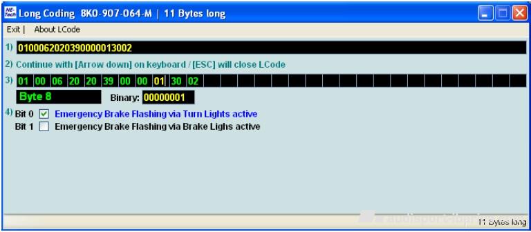

jabicho Publicado 1 de Junio del 2010 Denunciar Publicado 1 de Junio del 2010 recupero este pantallazo de cuando hablabamos de la opción de desactivar el pitido del cinturón, abajo del todo hay otra opción que dice "brake system warning light..." algo así como luces de freno estilo americano...¿alguien tiene idea de que es esto? No creo que sea lo de la frenada de emergencia... :drool: Responder
deymos Publicado 1 de Junio del 2010 Denunciar Publicado 1 de Junio del 2010 recupero este pantallazo de cuando hablabamos de la opción de desactivar el pitido del cinturón, abajo del todo hay otra opción que dice "brake system warning light..." algo así como luces de freno estilo americano...¿alguien tiene idea de que es esto? No creo que sea lo de la frenada de emergencia... Se puede desactivar el pitido del cinturon, pero dejarlo para que suene a partir de 50 km/h o algo así? Es lo que me gustaria tener. Responder
jabicho Publicado 1 de Junio del 2010 Denunciar Publicado 1 de Junio del 2010 No , me refería al bit 7...he aprovechado el pantallazo porque viene especificado lo de "brake system..." que es algo de las luces de freno, a ver que me dicen los yanquis del otro foro... Responder

alagar27 Publicado 2 de Junio del 2010 Denunciar Publicado 2 de Junio del 2010 recupero este pantallazo de cuando hablabamos de la opción de desactivar el pitido del cinturón, abajo del todo hay otra opción que dice "brake system warning light..." algo así como luces de freno estilo americano...¿alguien tiene idea de que es esto? No creo que sea lo de la frenada de emergencia... Lo del bit 7 es lo de la frenada de emergencia sino me equivoco, eso de que en caso de frenazo brusco ademas de activarse los intermitentes tb parpadee la 3ª luz de freno Responder

jusgam Publicado 2 de Junio del 2010 Denunciar Publicado 2 de Junio del 2010 recupero este pantallazo de cuando hablabamos de la opción de desactivar el pitido del cinturón, abajo del todo hay otra opción que dice "brake system warning light..." algo así como luces de freno estilo americano...¿alguien tiene idea de que es esto? No creo que sea lo de la frenada de emergencia... Lo del bit 7 es lo de la frenada de emergencia sino me equivoco, eso de que en caso de frenazo brusco ademas de activarse los intermitentes tb parpadee la 3ª luz de freno No, eso no es; y jabicho el bits 7 ya lo activé una vez buscando que encendieran los cuatro pilotos al frenar y nada de nada... Responder

alagar27 Publicado 3 de Junio del 2010 Denunciar Publicado 3 de Junio del 2010 recupero este pantallazo de cuando hablabamos de la opción de desactivar el pitido del cinturón, abajo del todo hay otra opción que dice "brake system warning light..." algo así como luces de freno estilo americano...¿alguien tiene idea de que es esto? No creo que sea lo de la frenada de emergencia... Lo del bit 7 es lo de la frenada de emergencia sino me equivoco, eso de que en caso de frenazo brusco ademas de activarse los intermitentes tb parpadee la 3ª luz de freno No, eso no es; y jabicho el bits 7 ya lo activé una vez buscando que encendieran los cuatro pilotos al frenar y nada de nada... Si que es porque yo al hacer unas activaciones quise activar eso de la luz de emergencia y para ello habia q activar ese bit sino me equivoco Responder

jusgam Publicado 3 de Junio del 2010 Denunciar Publicado 3 de Junio del 2010 recupero este pantallazo de cuando hablabamos de la opción de desactivar el pitido del cinturón, abajo del todo hay otra opción que dice "brake system warning light..." algo así como luces de freno estilo americano...¿alguien tiene idea de que es esto? No creo que sea lo de la frenada de emergencia... Lo del bit 7 es lo de la frenada de emergencia sino me equivoco, eso de que en caso de frenazo brusco ademas de activarse los intermitentes tb parpadee la 3ª luz de freno No, eso no es; y jabicho el bits 7 ya lo activé una vez buscando que encendieran los cuatro pilotos al frenar y nada de nada... Si que es porque yo al hacer unas activaciones quise activar eso de la luz de emergencia y para ello habia q activar ese bit sino me equivoco NO!, y no es por llevarte la contraria, pero es que no llevas razón; vamos a ver alagar..., lo que tu comentas de la activación de la frenada de emergencia se realiza en SELECT [46 – Central Conv.] [Coding – 07] -> Long Coding Helper -> Byte 8; y a lo que aquí nos referimos está en SELECT [17 - Instruments] [Coding - 07] -> Long Coding Helper -> Byte 0. Esto es lo que tu activaste para la frenada de emergencia, puedes ver la diferencia fácilmente... Responder
alagar27 Publicado 3 de Junio del 2010 Denunciar Publicado 3 de Junio del 2010 Jeje ok, es cierto. Pues entonces yo tampoco se para que sirve eso de brake sistem warning light Responder
conesa2 Publicado 4 de Junio del 2010 Denunciar Publicado 4 de Junio del 2010 Jeje ok, es cierto. Pues entonces yo tampoco se para que sirve eso de brake sistem warning light yo creo que es cuandio pisas el freno con fuerza en una frenada de emergencia se enciende las luces de freno como si fueran las de los intermitentes, no se si era en este post o en otro habia un video colgado donde se hacia una demostracion. De serie va configurado para que se enciendan solo las de los intermitentes. un saludo Responder
