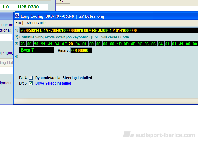

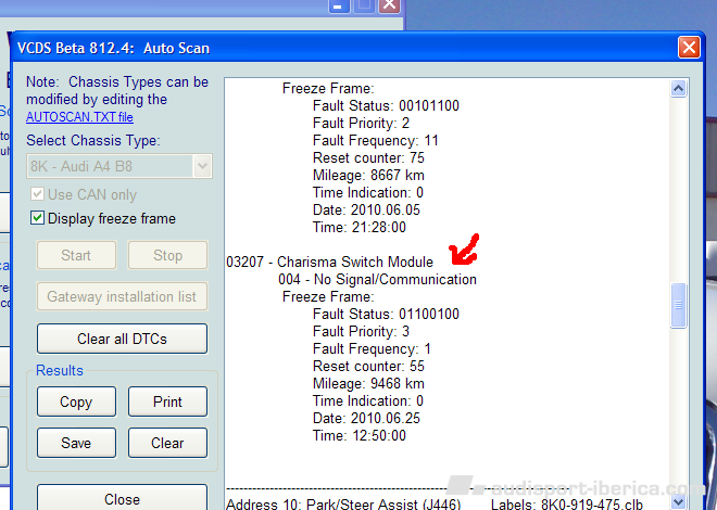

tonicobreti Publicado 25 de Junio del 2010 Denunciar Publicado 25 de Junio del 2010 Hola, he estado probando el coche en modo dynamic despues de activarlo y tengo que decir que se nota bastante la respuesta del motor.Acelera en menos tiempo pero tambien he notado el consumo que lleva actual y sin hacer el loco pero pisandole progresivamente se sube rapidamente a 37 litros /h en 2ª algo que no había visto antes.Con esto quiero decir sin hacer muchas mas comprobaciones por el momento que se nos va a disparar el consumo sí o sí.a mi personalme me gusta más así el coche. Por otro lado con respecto al error que queda, he probado a desactivar los binarys para ver si desaparecía el error pues este paso en principio era sólo para poder codificar los canales y al poner los bit como estaban en un principio me he dado cuenta que aunque los canales siguen codificados con el 3(dynamic)nos aparece como desinstalado el drive selec cuando SÏ aparecía instalado despues de tener canales y binarys cambiados.A continuacion pongo algunos pantallazos de los pasos. ERROR El byte pasa de 0 a 20 El byte pasa 0 a 04 el byte pasa de 1C a 9C Responder
tonicobreti Publicado 25 de Junio del 2010 Denunciar Publicado 25 de Junio del 2010 Aqui el Bit 5 aparecía como desinstalado evidentemente porque no tengo el audi drive selet.y despues de la activacion de canales con los binarys tambien cambiados aparece como instalado como se puede ve.... Osea que de momento no se puede quitar el error, Estas comprobaciones se han echo con vag-com 812.4 beta labels actualizados a 908 y en A4 sin MMI. saludos a tod@s Responder

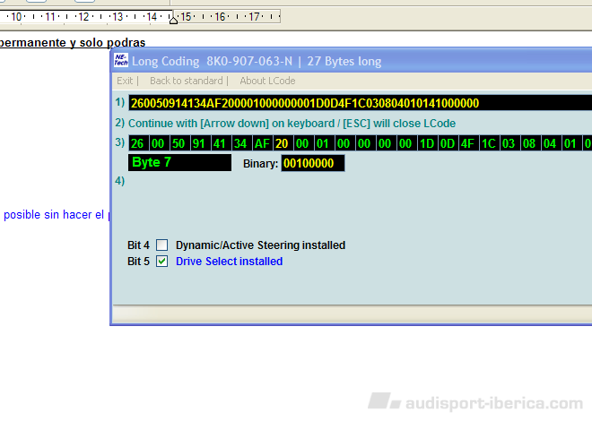

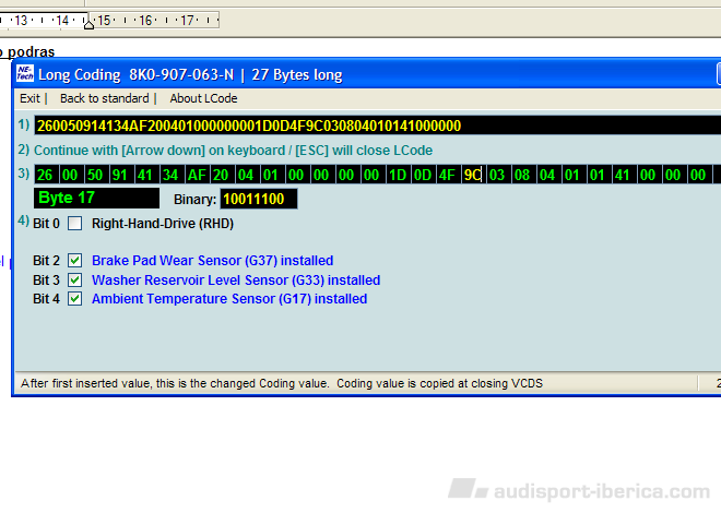

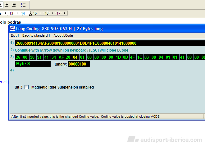

paul2008 Publicado 26 de Junio del 2010 Denunciar Publicado 26 de Junio del 2010 Para los que no llevamos navegador estos son los pasos (sacado de páginas anteriores, currado por otros compañeros) y funciona: Paso 1.- Coding 09-Central electric: Long Coding Helper Byte 7, bit 5, change 0 to 1 Byte 8, bit 2, change 0 to 1 Byte 17, bit 7, change 0 to 1 Después codifica los canales 63,64,65 y 66 (antes esto no era posible sin hacer el paso 1) [09 – Cent. Elect.] [security Access - 16] --> Aqui si ponéis el cursor en el casillero os saldrá el nº que hay que poner (por lo menos en mi caso) [Adaptation - 10] -> Channel 63 change to 03 [Adaptation - 10] -> Channel 64 change to 03 [Adaptation - 10] -> Channel 65 change to 03 [Adaptation - 10] -> Channel 66 change to 03 3 = Dynamic 1 = Comfort, 2 = Auto (default), 3 = Dynamic, 4 = Individual. Responder

jabicho Publicado 27 de Junio del 2010 Denunciar Publicado 27 de Junio del 2010 Paso 1.- Coding 09-Central electric: Long Coding Helper Byte 7, bit 5, change 0 to 1 Byte 8, bit 2, change 0 to 1 Byte 17, bit 7, change 0 to 1> CREO QUE ESTE ÚLTIMO PASO NO ES NECESARIO PARA LOS QUE NO TENEMOS EL BOTÓN DEL "ADS" Responder
