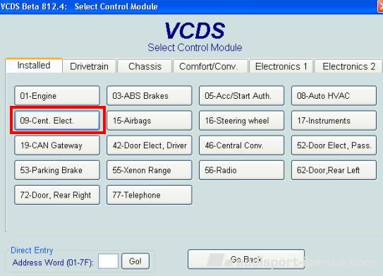

paul2008 Publicado 27 de Junio del 2010 Denunciar Publicado 27 de Junio del 2010 ACTIVAR MODO DYNAMIC EN B8 SIN NAVAGADOR: 1- Entramos en 09-Cent. Elect. Responder

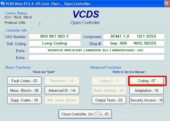

paul2008 Publicado 27 de Junio del 2010 Denunciar Publicado 27 de Junio del 2010 2- Coding - 07 Responder
paul2008 Publicado 27 de Junio del 2010 Denunciar Publicado 27 de Junio del 2010 3- Long Coding Helper Responder

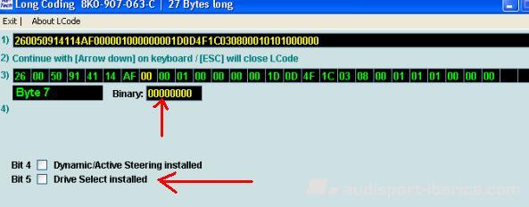

paul2008 Publicado 27 de Junio del 2010 Denunciar Publicado 27 de Junio del 2010 4- Nos vamos al Byte 7 y ponemos el bit 5 a 1 o si os sale, directamente activen el Bit 5 Drive Select Installed Responder
paul2008 Publicado 27 de Junio del 2010 Denunciar Publicado 27 de Junio del 2010 5- En el Byte 8 pasamos el bit 2 a 1 Responder

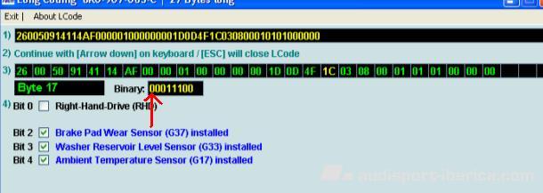

paul2008 Publicado 27 de Junio del 2010 Denunciar Publicado 27 de Junio del 2010 6- En el Byte 17, pasamos el bit 7 a 1 Responder

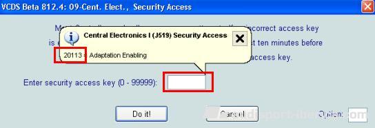

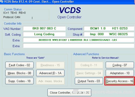

paul2008 Publicado 27 de Junio del 2010 Denunciar Publicado 27 de Junio del 2010 7- Le damos a exit y OK al nuevo coding. Ahora nos vamos a Security Access - 16 Responder
paul2008 Publicado 27 de Junio del 2010 Denunciar Publicado 27 de Junio del 2010 8- En mi caso si pongo el cursor en el recuadro en blanco me sale un pop-up con el nº que he de poner, en este caso 20113. Al poner este número activo el siguiente paso. Damos a Do It! Responder

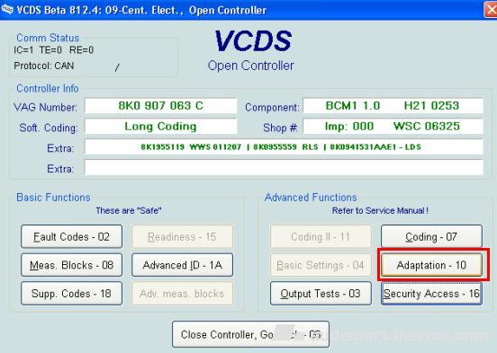

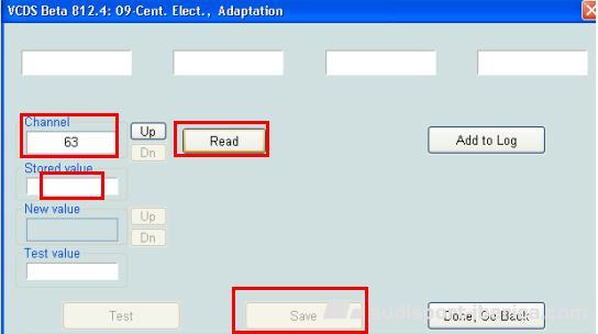

paul2008 Publicado 27 de Junio del 2010 Denunciar Publicado 27 de Junio del 2010 9- Nos vamos a Adaptation - 10 Responder
paul2008 Publicado 27 de Junio del 2010 Denunciar Publicado 27 de Junio del 2010 (editado) 10- Ahora tenemos que editar los canales 63, 64, 65 y 66. En Channel ponemos el primer canal 63 y le damos a Read. Nos aparecera en Stored el número 2 el cual cambiaremo a 3 en New value. Lo mismo en los demás canales. 1-Confort 2- Auto (lo tenemos por defecto) 3- Dynamic Por último le damos a Save. Editado 27 de Junio del 2010 por paul2008 Responder
paul2008 Publicado 27 de Junio del 2010 Denunciar Publicado 27 de Junio del 2010 Con esto ya hemos activado el modo Dynamic en el coche. Como no tenemos el "drive select" nos aparecerá el siguiente error en el module 09: 09-Cent. Elect. -- Status: Malfunction 0010 1 Fault Found 03207 - Charisma Switch Module 004 - No Signal/Communication Freeze Frame: Fault Status: 01100100 Fault Priority: 3 Fault Frequency: 1 Reset counter: 253 Mileage: 28410 km Time Indication: 0 Date: 2010.06.20 Time: 20:51:00 Es normal que aparezca el error. Para quitarlo simplemente volveremos a poner a 0 los bits que cambiamos en los primeros pasos del Byte 7, 8 y 17 desapareciendo el error: 09-Cent. Elect. -- Status: OK 0000 No fault code found. Responder
