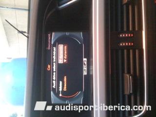

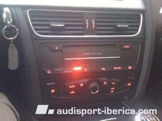

javiii Publicado 28 de Julio del 2010 Autor Denunciar Publicado 28 de Julio del 2010 (editado) Buenas! Pues yo he activado el Audi Drive Select hoy, me ha llevado un poco más de tiempo porque he conectado el mando original (ya que ya lo tenía, venía con el mmi 3g que compré). A mi no me da error en VCDS, lógico al llevar el mando. Lo que es raro es que al tocar los botones no guardan nuevos valores de adaptación en el modulo 09, sigue puesto el 3 que le he puesto manualmente. En cambio si noto diferente conducción al cambiar de modo con el boton, sobre todo el servotronic se nota muchisimo como se endurece con el dynamic. Y luego en el MMI 3G puedo ajustar individualmente los valores, pero si toco el boton fisico no se alteran estos valores, no se si esto es normal. En fin tengo que probarlo un poco mas. Para el que quiera ponerse el boton del del Audi Drive Select, tiene que pedir el boton (logico), el conector, cables de esos de reparacion que ya llevan los terminales y conectarlos. Hay que tirar el pin 1 a VCC, el pin 3 a GND y el pin 2 al pin4 del conector marron de 16 pines del bordnetz (está detrás de los reles que llevamos debajo del volante). Ya que estaba he pedido la botonera nueva del ESP con los botones del PDC y la cortinilla trasera electrica, este ultimo lo he aprovechado para conectarme el mando del garaje Unas fotos (perdon por la calidad) PD: ¿Es normal que de tanta luz el boton del Audi Drive Select? Editado 28 de Julio del 2010 por javiii Responder
Tonimix Publicado 29 de Julio del 2010 Denunciar Publicado 29 de Julio del 2010 Yo llevo el audi drive select original y te aseguro que no da esa luz tan brillante, sino que es acorde a todo el resto del cuadro. Responder
javiii Publicado 29 de Julio del 2010 Autor Denunciar Publicado 29 de Julio del 2010 Yo llevo el audi drive select original y te aseguro que no da esa luz tan brillante, sino que es acorde a todo el resto del cuadro. Me lo imaginaba gracias por decirmelo .... y ya que estamos, otra duda, si pulsas los botones para cambiar de modo...¿se te cambian automáticamente en el MMI o viceversa? Creo me falta algo por codificar, un ultimo favor Tonimix, ¿podrías poner el long coding de tu centralita 09? gracias! Responder
paul2008 Publicado 29 de Julio del 2010 Denunciar Publicado 29 de Julio del 2010 Buenas! Pues yo he activado el Audi Drive Select hoy, me ha llevado un poco más de tiempo porque he conectado el mando original (ya que ya lo tenía, venía con el mmi 3g que compré). A mi no me da error en VCDS, lógico al llevar el mando. Lo que es raro es que al tocar los botones no guardan nuevos valores de adaptación en el modulo 09, sigue puesto el 3 que le he puesto manualmente. En cambio si noto diferente conducción al cambiar de modo con el boton, sobre todo el servotronic se nota muchisimo como se endurece con el dynamic. Y luego en el MMI 3G puedo ajustar individualmente los valores, pero si toco el boton fisico no se alteran estos valores, no se si esto es normal. En fin tengo que probarlo un poco mas. Para el que quiera ponerse el boton del del Audi Drive Select, tiene que pedir el boton (logico), el conector, cables de esos de reparacion que ya llevan los terminales y conectarlos. Hay que tirar el pin 1 a VCC, el pin 3 a GND y el pin 2 al pin4 del conector marron de 16 pines del bordnetz (está detrás de los reles que llevamos debajo del volante). Ya que estaba he pedido la botonera nueva del ESP con los botones del PDC y la cortinilla trasera electrica, este ultimo lo he aprovechado para conectarme el mando del garaje Unas fotos (perdon por la calidad) PD: ¿Es normal que de tanta luz el boton del Audi Drive Select? Tienes fotos de la conexión? Como se accede al conector marron? Los cables los pides en recambios? Puedes poner las referencias que has pedido? Siento tanta pregunta..... Gracias!!! Responder
javiii Publicado 29 de Julio del 2010 Autor Denunciar Publicado 29 de Julio del 2010 Buenas! Pues yo he activado el Audi Drive Select hoy, me ha llevado un poco más de tiempo porque he conectado el mando original (ya que ya lo tenía, venía con el mmi 3g que compré). A mi no me da error en VCDS, lógico al llevar el mando. Lo que es raro es que al tocar los botones no guardan nuevos valores de adaptación en el modulo 09, sigue puesto el 3 que le he puesto manualmente. En cambio si noto diferente conducción al cambiar de modo con el boton, sobre todo el servotronic se nota muchisimo como se endurece con el dynamic. Y luego en el MMI 3G puedo ajustar individualmente los valores, pero si toco el boton fisico no se alteran estos valores, no se si esto es normal. En fin tengo que probarlo un poco mas. Para el que quiera ponerse el boton del del Audi Drive Select, tiene que pedir el boton (logico), el conector, cables de esos de reparacion que ya llevan los terminales y conectarlos. Hay que tirar el pin 1 a VCC, el pin 3 a GND y el pin 2 al pin4 del conector marron de 16 pines del bordnetz (está detrás de los reles que llevamos debajo del volante). Ya que estaba he pedido la botonera nueva del ESP con los botones del PDC y la cortinilla trasera electrica, este ultimo lo he aprovechado para conectarme el mando del garaje Unas fotos (perdon por la calidad) PD: ¿Es normal que de tanta luz el boton del Audi Drive Select? Tienes fotos de la conexión? Como se accede al conector marron? Los cables los pides en recambios? Puedes poner las referencias que has pedido? Siento tanta pregunta..... Gracias!!! Buenas paul, no tengo a mano las referencias pero como se que tienes Etka, te explico como mirarlo, busca el interruptor del Audi Drive Select, pinchas doble click sobre él y en la ventana que se abre hay un icono que es como un cuadrado, si pinchas te aparecerá la referencia del conector (caja), y si en el conector vuelves a pinchar sobre el cuadrado, te aparecen los cables de reparación que encajan en el conector. La verdad es que no hice fotos pero es muy sencillo, desmontas la tapa inferior del volante, verás una caja con relés, debes quitar esa caja para acceder al bordnetz (o unidad de red de a bordo), para quitar esa caja tienes que quitar un tornillo que lleva a la derecha que la une con un canal del climatizador y soltar un clip que lleva a la izquierda. No hace falta que desconectes los cables que lleva, con soltarla de su sitio ya queda hueco suficiente para acceder al bordnetz. Una vez que veas el bordnetz, lo reconecerás porque es una centralita con 6 o 7 conectores, verás un conector marrón lo más cerca de ti de 16 conectores, en el pin 4 es donde tienes que conectar el cable que viene del pulsador. Mi coche ya llevaba cableado el pin4 así que lo empalme y lo soldé. Cualquier cosa me consultas Responder
Tonimix Publicado 29 de Julio del 2010 Denunciar Publicado 29 de Julio del 2010 Yo llevo el audi drive select original y te aseguro que no da esa luz tan brillante, sino que es acorde a todo el resto del cuadro. Me lo imaginaba gracias por decirmelo .... y ya que estamos, otra duda, si pulsas los botones para cambiar de modo...¿se te cambian automáticamente en el MMI o viceversa? Creo me falta algo por codificar, un ultimo favor Tonimix, ¿podrías poner el long coding de tu centralita 09? gracias! ¿A que te refieres con lo de "cambiar automaticamente en MMI"? Yo cuando cambio con los botones, se queda activo la iluminación del modo que selecciono y el coche se comporta en ese sentido. No aparece ninguna otra indicación por otro lado. En el MMI lo unico que hago es programar como quiero que se comporte la opción "INDIVIDUAL" que te permite poner como quieres el comportamiento de dirección, suspensión y cambio y se mantiene por siempre así. En cuanto al long coding no tengo vagcom para verte ese dato. Responder
