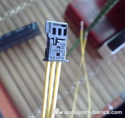

paul2008 Publicado 11 de Agosto del 2010 Denunciar Publicado 11 de Agosto del 2010 He comprado los componentes para tener el conmutador del drive select y poder activar el modo dynamic desde el sin tener que enchufar el portátil para activar/desactivar tal como ha realizado javii. Conmutador: . Responder

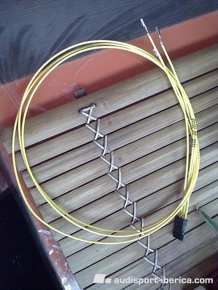

paul2008 Publicado 11 de Agosto del 2010 Denunciar Publicado 11 de Agosto del 2010 Cables. Se necesitan 3. . Responder

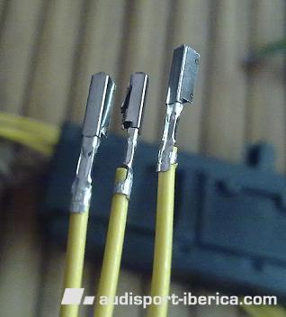

paul2008 Publicado 11 de Agosto del 2010 Denunciar Publicado 11 de Agosto del 2010 El cable ya viene pineado en ambos extremos: . Responder
paul2008 Publicado 11 de Agosto del 2010 Denunciar Publicado 11 de Agosto del 2010 El conector de plástico donde meter los cables. Este es el que va al conmutador drive select. . Responder
paul2008 Publicado 11 de Agosto del 2010 Denunciar Publicado 11 de Agosto del 2010 Con el tema de los cables creo que me he confundido con las referencias por el tema de la longitud. Si el drive select se pone arriba del clima la longitud de los cables es perfecta. Pero si va donde la palanca de cambios como es mi caso, me da que me quedo corto (aunque todavía no lo he probado) tendré que probar con otra referencia.....tener cuidado con este tema. Responder
javiii Publicado 11 de Agosto del 2010 Autor Denunciar Publicado 11 de Agosto del 2010 paul2008 dijo: Con el tema de los cables creo que me he confundido con las referencias por el tema de la longitud. Si el drive select se pone arriba del clima la longitud de los cables es perfecta. Pero si va donde la palanca de cambios como es mi caso, me da que me quedo corto (aunque todavía no lo he probado) tendré que probar con otra referencia.....tener cuidado con este tema. Buenas paul2008, todos los cables de reparación tienen esa longitud (creo), yo lo que hago es cortarlos y soldarles un cable más largo, luego les pongo un poco de funda termoretractil para aislar la soldadura y por ultimo encinto todos los cables con cinta de tela y se queda perfecto. cualquier duda ya sabes por cierto, no se si es cosa mía, pero después de una semana con el ADS, no noto diferencia de respuesta en el motor al cambiar de dynamic a confort, en la dirección si se nota un montón. El mio es el 2.0tfsi 180cv. un saludo! Responder
paul2008 Publicado 11 de Agosto del 2010 Denunciar Publicado 11 de Agosto del 2010 javiii dijo: paul2008 dijo: Con el tema de los cables creo que me he confundido con las referencias por el tema de la longitud. Si el drive select se pone arriba del clima la longitud de los cables es perfecta. Pero si va donde la palanca de cambios como es mi caso, me da que me quedo corto (aunque todavía no lo he probado) tendré que probar con otra referencia.....tener cuidado con este tema. Buenas paul2008, todos los cables de reparación tienen esa longitud (creo), yo lo que hago es cortarlos y soldarles un cable más largo, luego les pongo un poco de funda termoretractil para aislar la soldadura y por ultimo encinto todos los cables con cinta de tela y se queda perfecto. cualquier duda ya sabes por cierto, no se si es cosa mía, pero después de una semana con el ADS, no noto diferencia de respuesta en el motor al cambiar de dynamic a confort, en la dirección si se nota un montón. El mio es el 2.0tfsi 180cv. un saludo! Gracias por la info javii. He estado mirando en el Etka y efectivamente no encuentro nada relacionado con cables más largos. Voy a pedir un par más de cables para empalmarlos. Comentarte que hace cosa de 20 días desactive la función dynamic (con el portatil) y la volví a activar hace cosa de 3 días. En mi 2.0 TDI 143cv noto la diferencia bastante, el coche sale mucho más embalado que antes, es gratificante la verdad. No puedo comentar nada de la dirección ya que llevo la de serie. Me preocupa que no notes diferencia al pasar de confort a dynamic directamente con el drive select. Está claro que no está cumpliendo su cometido. Has la prueba modificando con el vag-com, si notas diferencia la cosa está clara..... Cuando conectaste el drive select al cacharro que está debajo del volante, que valor tenías en los canales 63, 64, 65 y 66? El que viene por defecto o lo cambiaste a 3??? Si no funciona con el drive select, quizás el problema este en que hay que dejar en los canales el valor por default o en algún otro valor el cual la centralita deje tomar el control de estos valores al drive select. No se si me explico.... Tenemos que conseguir un B8 con drive select de serie y comprobar que valor tiene en los canales. O se nos está pasando algún bit a modificar..... Responder
