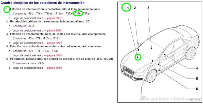

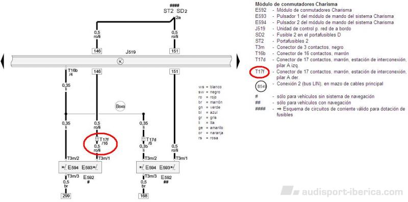

paul2008 Publicado 15 de Agosto del 2010 Denunciar Publicado 15 de Agosto del 2010 Buenas, Ya tengo todo mucho más claro gracias a que he quedado con JAVIVITF para ver el tema del fusible, menos una cosa, el PIN1 del ADS. Está claro que el PIN2 va al PIN4 del conector marrón que está en la unidad de control. Está claro también, que el PIN3 va a masa Con el tema del PIN1 está claro que va al ST2 SD2 que es el fusible 2 del lado acompañanta el cual entrega 12V+ (VCC). Pero podemos ver que antes de llegar a los fusibles pasa por T17f (círculo rojo). Se que Javiii lo ha instalado por lo que: Javiii, has pasado por T17f?????? Si alguien sabe que es, por supuesto que lo comente. . Responder

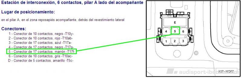

paul2008 Publicado 15 de Agosto del 2010 Denunciar Publicado 15 de Agosto del 2010 He encontrado donde esta T17f, conector de 17 contactos marrón, en la estación de interconexión del pilar A, lado acompañante: Aquí podemos ver + - donde se localiza: . Responder

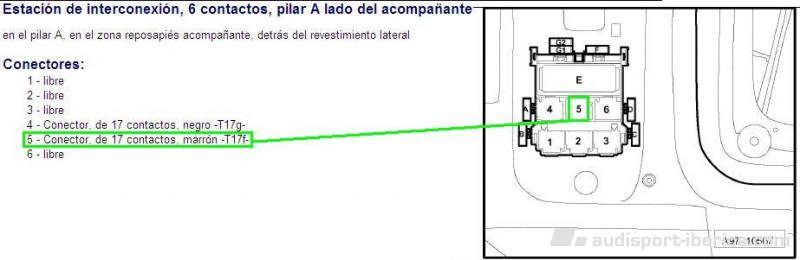

paul2008 Publicado 15 de Agosto del 2010 Denunciar Publicado 15 de Agosto del 2010 Aquí vemos lo que es y lo más importante, donde se localiza. Parece ser que hay 2 versiones con más o menos conectores, aunque en los dos el 5 está operativo: . Responder

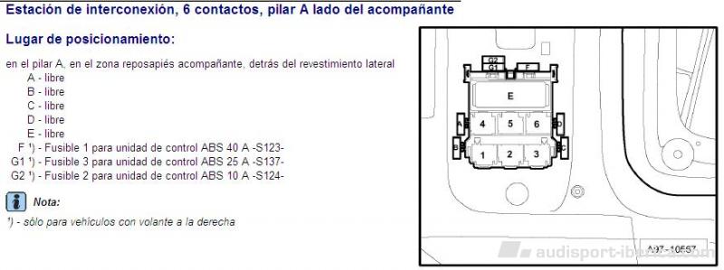

paul2008 Publicado 15 de Agosto del 2010 Denunciar Publicado 15 de Agosto del 2010 (editado) Aquí se comenta algo sobre los fusibles que rodean a la estación de interconexión. Es curioso que sean fusibles del ABS, aunque pone que solo para vehículos con volante a la derecha..... Editado 15 de Agosto del 2010 por paul2008 Responder
paul2008 Publicado 15 de Agosto del 2010 Denunciar Publicado 15 de Agosto del 2010 Ahora bien, Para que tengo que pinear el PIN1 del ADS al PIN16 del T17f antes de pasar por los fusibles????? Ni las más pálida idea...... Lo que si tengo bien claro es una cosa: Esto es más complicado que cualquier cosa que realicen los papanatas de la NASA......jajajajaja Responder

javiii Publicado 16 de Agosto del 2010 Autor Denunciar Publicado 16 de Agosto del 2010 Buenas paul! Olvídate de la estación, pásalo directo y ya está! vamos yo lo he hecho así. Como bien comentáis, el que no se quiera calentar la cabeza que saque VCC y GND de la radio y arreglado. El llevarlos a la caja de fusible es para dejar la instalación más parecida a la original, con un fusible independiente, pero vamos que no tendría porque dar ningún problema desde la radio. Responder
paul2008 Publicado 16 de Agosto del 2010 Denunciar Publicado 16 de Agosto del 2010 Buenas paul! Olvídate de la estación, pásalo directo y ya está! vamos yo lo he hecho así. Como bien comentáis, el que no se quiera calentar la cabeza que saque VCC y GND de la radio y arreglado. El llevarlos a la caja de fusible es para dejar la instalación más parecida a la original, con un fusible independiente, pero vamos que no tendría porque dar ningún problema desde la radio. Vale, me olvido de la estación pero por un casual sabes que es? Quizás si no se pasa por la estación la cosa no funciona como debería..... Que opinas? Otras cosa que me olvide preguntarte.....has respetado las secciones de cable que apresen en ElsaWin? 0,35 y 0,5mm????? Gracias!!!! Responder
javiii Publicado 16 de Agosto del 2010 Autor Denunciar Publicado 16 de Agosto del 2010 No te preocupes, lo puedes tirar directo como hice yo, piensa que en el cableado original es normal que los cables vayan pasando por cajas para ir agrupándolos y derivándolos. En cualquier caso en el esquema del ELSA queda claro que va a VCC, así que tiralo directo a la caja de fusibles. No creo que te merezca la pena llevarlo a esa estación para luego llevarlo a la caja de fusibles. Sobre el cable, usa de mayor sección para curarte en salud y solucionado Responder
