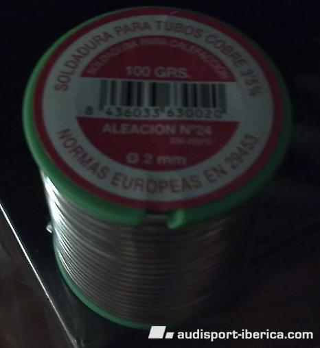

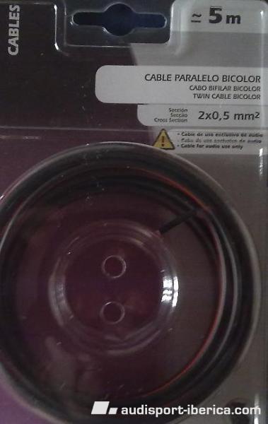

paul2008 Publicado 23 de Agosto del 2010 Denunciar Publicado 23 de Agosto del 2010 He comprado este cable para alargar los que vende Audi en recambios. La historia es que el cable pone uso exclusivo de audio. Me valdrá o tengo que comprar otro tipo de cable? También he comprado esto para soldar los cables pero pone que es para soldadura de calefacción tubos de cobre. Este tiene un 6% de plata (no lel 3,5 de la foto) Me vale para soldar? Gracias!!!! . Responder
javiii Publicado 23 de Agosto del 2010 Autor Denunciar Publicado 23 de Agosto del 2010 Buenas, solo desmonté el conector, el cable te vale. Lo otro que has comprado, si es estaño si te vale, sino ni idea. un saludo Responder

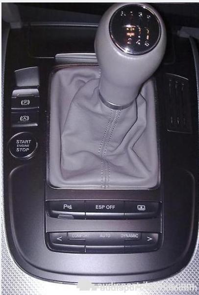

JoZeLiToX Publicado 23 de Agosto del 2010 Denunciar Publicado 23 de Agosto del 2010 (editado) Hola, chicos os sigo desde hace tiempo y enhorabuena por todas las cosas que haceis, pk es para flipar.... Tengo una pregunta y es que no se si es posible poner la botonera del ADS en un A5 sin navegador... si se pudiera donde va colocada? pk no tengo ni idea..... creo haber leido por aki que va al lado del ESP pero despues de haberme mamado casi 40 paginas.... como que ni me acuerdo..... o no se si lo he soñado! jejeje gracias y s2 Editado 23 de Agosto del 2010 por JoZeLiToX Responder

Batallas Publicado 23 de Agosto del 2010 Denunciar Publicado 23 de Agosto del 2010 (editado) Habeis conseguido ya poner el fusible en su caja? si teneis problemas dimelo, pues es muy sencillo, supongo que estais buscando tension directa y no bajo contacto, el terminal faston hay que sujetarlo con silicona caliente de una pistola, pues si no lo sujetas, cada vez que quieras quitar y poner el fusible tienes que desmontar el cajetin, no pasa nada por cambiar la seccion de los cables, todo depende de la tirada, pero si no tienes de 0,5 puedes poner de 0,75 ó incluso de 1mm, es que no sigo este post y no se muy bien de que va la cosa, si me refrescais un poco os puedo ayudar en las soldaduras y las secciones de los cables Paul, que vas a soldar con ese estaño? tu proximo brico cual va a ser con ese estaño, poner un A/A en el coche como el de casa? salu2 Editado 23 de Agosto del 2010 por Batallas Responder
paul2008 Publicado 24 de Agosto del 2010 Denunciar Publicado 24 de Agosto del 2010 Habeis conseguido ya poner el fusible en su caja? si teneis problemas dimelo, pues es muy sencillo, supongo que estais buscando tension directa y no bajo contacto, el terminal faston hay que sujetarlo con silicona caliente de una pistola, pues si no lo sujetas, cada vez que quieras quitar y poner el fusible tienes que desmontar el cajetin, no pasa nada por cambiar la seccion de los cables, todo depende de la tirada, pero si no tienes de 0,5 puedes poner de 0,75 ó incluso de 1mm, es que no sigo este post y no se muy bien de que va la cosa, si me refrescais un poco os puedo ayudar en las soldaduras y las secciones de los cables Paul, que vas a soldar con ese estaño? tu proximo brico cual va a ser con ese estaño, poner un A/A en el coche como el de casa? salu2 Buenas Batallas, Voy a soldar para alargar cable, según me han comentado lo mejor es empalmar con soldadura y cubrir con termoretractil. Esto es para instalar y activar en conmutador del Audi Drive Select el cual hay que tirar cable a una centralita que está debajo del volante y llevar otros 2 cables a la parte de los fusibles del lado acompañante. Hay que empalmar ya que Audi solo vende cables cortos….por lo menos es lo que me comentan los de recambios. Lo de montar el clima bizona lo he dejado por imposible ya que no me quitan la protección de componentes al ser una unidad no válida para mi coche. Saludos!! Responder
JoZeLiToX Publicado 25 de Agosto del 2010 Denunciar Publicado 25 de Agosto del 2010 Hola, chicos os sigo desde hace tiempo y enhorabuena por todas las cosas que haceis, pk es para flipar.... Tengo una pregunta y es que no se si es posible poner la botonera del ADS en un A5 sin navegador... si se pudiera donde va colocada? pk no tengo ni idea..... creo haber leido por aki que va al lado del ESP pero despues de haberme mamado casi 40 paginas.... como que ni me acuerdo..... o no se si lo he soñado! jejeje gracias y s2 Algun alma caritativa que sepa responder? Responder

jabicho Publicado 25 de Agosto del 2010 Denunciar Publicado 25 de Agosto del 2010 Hola, chicos os sigo desde hace tiempo y enhorabuena por todas las cosas que haceis, pk es para flipar.... Tengo una pregunta y es que no se si es posible poner la botonera del ADS en un A5 sin navegador... si se pudiera donde va colocada? pk no tengo ni idea..... creo haber leido por aki que va al lado del ESP pero despues de haberme mamado casi 40 paginas.... como que ni me acuerdo..... o no se si lo he soñado! jejeje gracias y s2 Algun alma caritativa que sepa responder? Pues quedaría así de bien, la verdad es que le da un toque espectacular a la consola central porque hay un hueco bastante grande debajo del botón del ESP que es precisamente para el ADS...seguimos con impaciencia los progresos de Paul a ver si nos animamos a seguir sus pasos ...:crying_anim: Responder

paul2008 Publicado 26 de Agosto del 2010 Denunciar Publicado 26 de Agosto del 2010 Hola, chicos os sigo desde hace tiempo y enhorabuena por todas las cosas que haceis, pk es para flipar.... Tengo una pregunta y es que no se si es posible poner la botonera del ADS en un A5 sin navegador... si se pudiera donde va colocada? pk no tengo ni idea..... creo haber leido por aki que va al lado del ESP pero despues de haberme mamado casi 40 paginas.... como que ni me acuerdo..... o no se si lo he soñado! jejeje gracias y s2 Algun alma caritativa que sepa responder? Los que no llevan navegador el pulsador va donde la palanca de cambios, como por ejemplo he montado en mi coche. Para ponerlo tienes que cambiar el plástico negro. . Responder
valderaduey Publicado 26 de Agosto del 2010 Denunciar Publicado 26 de Agosto del 2010 Juraria que la posicion es la misma tanto para los que llevan navegador, como para los que no. Un saludo. Responder
Jesusma Publicado 26 de Agosto del 2010 Denunciar Publicado 26 de Agosto del 2010 Juraria que la posicion es la misma tanto para los que llevan navegador, como para los que no. Un saludo. Con navegador los botones de ESP, Audi Drive Select, etc. van entre el clima y el cargador de Cd ó reproductor multimedia, porque en la consola de la palnaca de cambios van los botones del navi. S2. Responder
paul2008 Publicado 26 de Agosto del 2010 Denunciar Publicado 26 de Agosto del 2010 Juraria que la posicion es la misma tanto para los que llevan navegador, como para los que no. Un saludo. Personalmente nunca he visto un B8 con navi y botonera ADS y ESP en la consola central. Estos la llevan arriba del clima. Saludos. Responder
