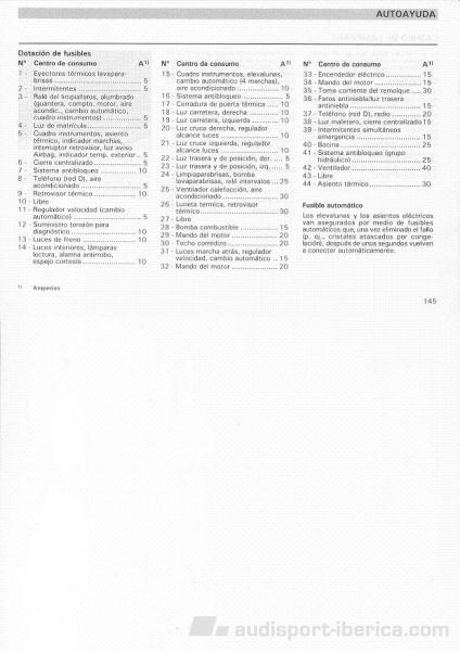

Ayer me dejaron de funcionar los elevalunas y el cierre de mi a4 avant del 98.....
Cual sera el `problema , el fusible o el relé? me podriais indicar cual es el relé y cual es el fusible ????
los fusibles ya los comprobe todos y estan bien, pero no se cual es el relé......

NPI, a ver si algún forero sabe del tema.
Suerte y saludos,

Espero que ayude. Saludos
