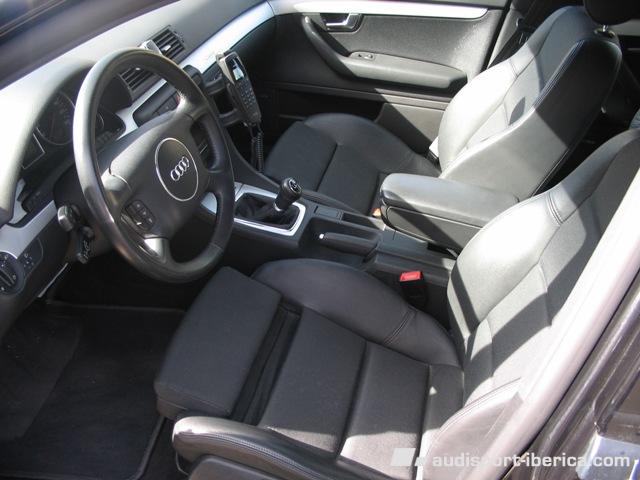

Domenech Publicado 27 de Enero del 2009 Autor Denunciar Publicado 27 de Enero del 2009 Buenas tardes, la tapa del reposabrazos es en piel negra. Alkemy, intento subior una foto para que la veas mejor. La pieza que se me ha partido es la que abre y cierra la tapa, por lo que ahora está abierta, y como sbas el reposabrazos se abr y cae todo lo que tenga dentro. Foto: Te agradezco que me digas la referencia, y si sabes el precio aproximado mejor que mejor. Gracias y un saludo. Responder

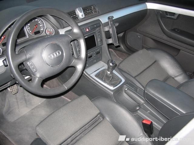

Domenech Publicado 27 de Enero del 2009 Autor Denunciar Publicado 27 de Enero del 2009 Aquí tienes otra foto: De la pieza no tengo por que estoy sin cámara y con el movil no se aprecia bien. Estas fotos las tenía en este PC. Sabes si el del B5 es el mismo que el de l B6. Gracias de nuevo. Responder
Alkemy Publicado 27 de Enero del 2009 Denunciar Publicado 27 de Enero del 2009 La referencia es 8E0 864 245D 4A3 en cuero negro. La pieza sola no la venden. Esto es la tapa entera y vaale sobre 60 € Sobre lo del b5 y b6 no son las mismas. Las del b5 tiene la punta redondeada y la tuya tiene la punta en aristas mas cuadradas. SDS Responder
