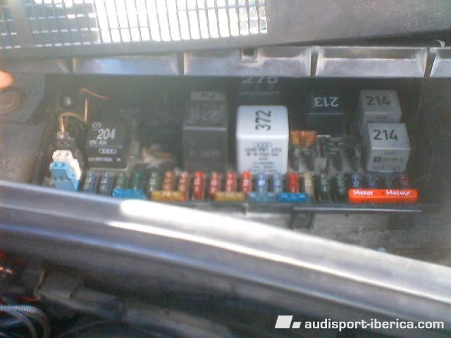

turbo s2 Publicado 25 de Enero del 2009 Denunciar Publicado 25 de Enero del 2009 Chema , Mira La Foto Que he Encontrado En Otro Post , Busca Referencia ( 214 ) 2 Relés Son Los Dos últimos de la Derecha ( Rafa ) Responder

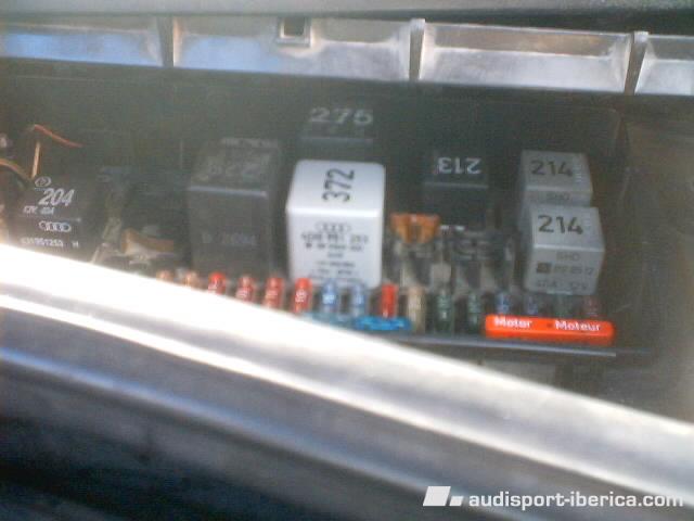

M_GORDON Publicado 8 de Febrero del 2009 Denunciar Publicado 8 de Febrero del 2009 Txema, la foto que te ha puesto Rafa es la mia. Creo que me falta un rele, el de arriba a la derecha. A ver si algún ABY puede poner su caja de fusibles. Responder
200turbo Publicado 8 de Febrero del 2009 Autor Denunciar Publicado 8 de Febrero del 2009 Txema, la foto que te ha puesto Rafa es la mia. Creo que me falta un rele, el de arriba a la derecha. A ver si algún ABY puede poner su caja de fusibles. A ver si mañana me acuerdo y tengo tiempo, y le hago unas fotillas. Saludos. Responder
M_GORDON Publicado 9 de Febrero del 2009 Denunciar Publicado 9 de Febrero del 2009 Txema, la foto que te ha puesto Rafa es la mia. Creo que me falta un rele, el de arriba a la derecha. A ver si algún ABY puede poner su caja de fusibles. A ver si mañana me acuerdo y tengo tiempo, y le hago unas fotillas. Saludos. OK! Responder
200turbo Publicado 10 de Febrero del 2009 Autor Denunciar Publicado 10 de Febrero del 2009 Txema, la foto que te ha puesto Rafa es la mia. Creo que me falta un rele, el de arriba a la derecha. A ver si algún ABY puede poner su caja de fusibles. A ver si mañana me acuerdo y tengo tiempo, y le hago unas fotillas. Saludos. OK! Las fotos estan hechas con el movil, espero que te sirvan. Saludos. Responder
