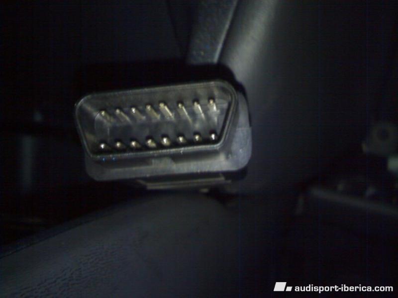

kuko123 Publicado 29 de Enero del 2009 Denunciar Publicado 29 de Enero del 2009 (editado) WENAS¡¡ OS COMENTO¡¡ mira mi colega me ha dado el cable VAG COM de su seat cordoba por si me valdria ya que vendio su coche, yo lo he probado y si conecta tienes los 16 pines, pero quiero que me ayudeis me faltan los drives, y el software.. alguien me dice un algo por donde tirar? os dejo unas fotos del cable por si no me vale o algo.. gracias Editado 29 de Enero del 2009 por kuko123 Responder
a-campos Publicado 30 de Enero del 2009 Denunciar Publicado 30 de Enero del 2009 Ten cuidado ya que si instalas una versión del programa para la que no esta preparado tu cable se des programa y ya no te sirve, pregunta a tu amigo que versión tenía e instala esa. Responder
