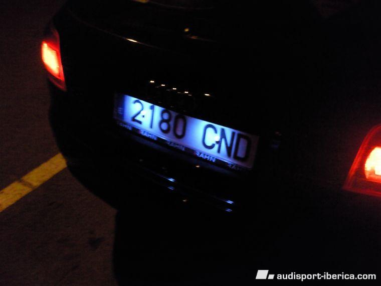

5no Publicado 27 de Enero del 2009 Denunciar Compartir Publicado 27 de Enero del 2009 Pues eso... Está hecha con el movil, la luz no es azul ni mucho menos. Responder Enlace al comentario Compartir en otros sitios web More sharing options...
walas Publicado 27 de Enero del 2009 Denunciar Compartir Publicado 27 de Enero del 2009 Pues eso... Está hecha con el movil, la luz no es azul ni mucho menos. Yo pienso q por iluminación no hay problema, otra cosa es que les guste a los verdes... jejeje ¿que clase de bombillas son? sq a mi me gustaria ponerla pero siempre e visto x el foro que dan fallo... Un saludo!! Responder Enlace al comentario Compartir en otros sitios web More sharing options...

Jdokers Publicado 27 de Enero del 2009 Denunciar Compartir Publicado 27 de Enero del 2009 Yo tengo un A3 del 08 y le e puesto leds en la matricula, se ve igualito q esas y es verdad q ai son azuladas pero para nada se ve azul, no creo q alla problemas con los verdes... las q compre yo son Race Sport de 39mm en Norauto. s2!! Responder Enlace al comentario Compartir en otros sitios web More sharing options...
eltormenta Publicado 27 de Enero del 2009 Denunciar Compartir Publicado 27 de Enero del 2009 Yo tengo un A3 del 08 y le e puesto leds en la matricula, se ve igualito q esas y es verdad q ai son azuladas pero para nada se ve azul, no creo q alla problemas con los verdes... las q compre yo son Race Sport de 39mm en Norauto. s2!! Le tuviste que poner algun tipo de resistencia o directamente??? Un saludo Responder Enlace al comentario Compartir en otros sitios web More sharing options...

Jdokers Publicado 27 de Enero del 2009 Denunciar Compartir Publicado 27 de Enero del 2009 Yo tengo un A3 del 08 y le e puesto leds en la matricula, se ve igualito q esas y es verdad q ai son azuladas pero para nada se ve azul, no creo q alla problemas con los verdes... las q compre yo son Race Sport de 39mm en Norauto. s2!! Le tuviste que poner algun tipo de resistencia o directamente??? Un saludo hay perdon se me a pasado eso, no el caso y lo extraño esq no me dio fallo en fis ni nada, al poner las dos y encender las luces se encendieron perfectamente y ya esta hasta dia de hoy... s2!! Responder Enlace al comentario Compartir en otros sitios web More sharing options...
walas Publicado 27 de Enero del 2009 Denunciar Compartir Publicado 27 de Enero del 2009 (editado) Gracias Jdokers, sta tarde abra q pasarse ha hacer una visitilla a norauto.... x cierto xq cuanto salen de precio?? Un Saludo!!! Editado 27 de Enero del 2009 por walas Responder Enlace al comentario Compartir en otros sitios web More sharing options...

1.8T Publicado 27 de Enero del 2009 Denunciar Compartir Publicado 27 de Enero del 2009 Por cierto, qué procedimiento hay que seguir para cambiar las bombillas de la matrícula? Responder Enlace al comentario Compartir en otros sitios web More sharing options...
Jdokers Publicado 27 de Enero del 2009 Denunciar Compartir Publicado 27 de Enero del 2009 Gracias Jdokers, sta tarde abra q pasarse ha hacer una visitilla a norauto.... x cierto xq cuanto salen de precio?? Un Saludo!!! Juraria que las vi en uno 7-8 euros. Ok muchas gracias!!! mañana os cuento si las he encontrado y x cuanto me han salido... Un saludo!! ok, si lo que dice carlitos, mas o menos ese precio... s2!! Responder Enlace al comentario Compartir en otros sitios web More sharing options...
Jdokers Publicado 27 de Enero del 2009 Denunciar Compartir Publicado 27 de Enero del 2009 Por cierto, qué procedimiento hay que seguir para cambiar las bombillas de la matrícula? Pues tan sencillo como cojer un destornillador de estrella, sacar las carcasas donde van las luces, y cambiarlas por las nuevas, a SI VEIS QUE LAS PONEIS Y NO SE ENCIENDEN PROBARLAS A PONER EN OTRA POSICION, PORQUE ESAS VAN CON POSITIVO Y NEGATIVO, Q YO ME ASUSTE CUANDO ME PASO ESO AJAJAJAJA S2!!!! Responder Enlace al comentario Compartir en otros sitios web More sharing options...
