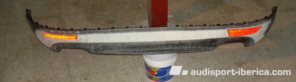

A4 BLACKFEAR Publicado 31 de Enero del 2009 Denunciar Publicado 31 de Enero del 2009 tiene muy buena pinta ese paraxoques tengo ganas d verlo acabado salu2 Responder

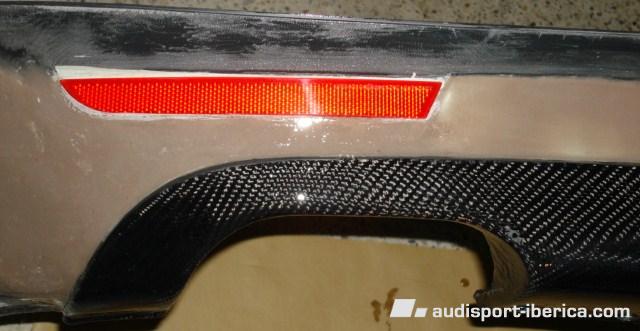

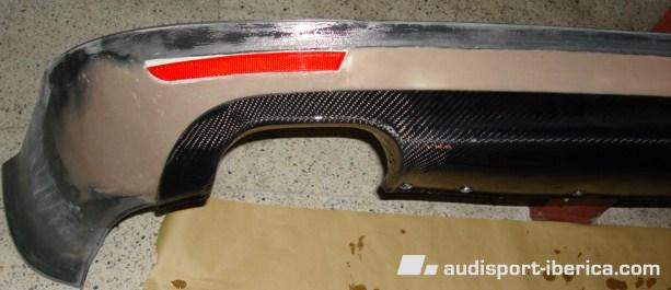

lobezno Publicado 31 de Enero del 2009 Denunciar Publicado 31 de Enero del 2009 (editado) que buena pinta!!lo que has hecho es forrar la piez original con fibra, ten cuidad que la fibra aunque raspes bien el plastico no acaba de agarrar comos eria deseable, lo suyo es hacer algun agujero en el spoiler que forras para que penetre algo de fibra y por la parte interna poner tambien para hacer una especie de remache..puede durar tiempo aunque lo normal con baches y y eso es que dure menos de los que deberia...yo he forrado alguna pieza ASÍ yalguna se ha acabado despegando. es muy intereante esto de forrar las piezas, enhorabuena Editado 31 de Enero del 2009 por lobezno Responder
SERGIORV Publicado 31 de Enero del 2009 Autor Denunciar Publicado 31 de Enero del 2009 Necesito oponion rapida, derecha o izquierda, o mejor dicho ancho o estrecho Responder
SERGIORV Publicado 31 de Enero del 2009 Autor Denunciar Publicado 31 de Enero del 2009 que buena pinta!!lo que has hecho es forrar la piez original con fibra, ten cuidad que la fibra aunque raspes bien el plastico no acaba de agarrar comos eria deseable, lo suyo es hacer algun agujero en el spoiler que forras para que penetre algo de fibra y por la parte interna poner tambien para hacer una especie de remache..puede durar tiempo aunque lo normal con baches y y eso es que dure menos de los que deberia...yo he forrado alguna pieza ASÍ yalguna se ha acabado despegando. es muy intereante esto de forrar las piezas, enhorabuena No se de que tipo de fibra me estas comentando, porque la fibra de carbono original si la pones segun las instrucciones que te envia el vendedor, con la resina epoxi bien mezclada en la proporcion exacta, se queda mas duro y resistente que la chapa metalica y pegado que casi es soldado ya vereis que acabado espejo saca este. Responder
rcrespo Publicado 31 de Enero del 2009 Denunciar Publicado 31 de Enero del 2009 estrecho más bonito Responder
MIGUEL31 Publicado 31 de Enero del 2009 Denunciar Publicado 31 de Enero del 2009 (editado) que buena pinta!!lo que has hecho es forrar la piez original con fibra, ten cuidad que la fibra aunque raspes bien el plastico no acaba de agarrar comos eria deseable, lo suyo es hacer algun agujero en el spoiler que forras para que penetre algo de fibra y por la parte interna poner tambien para hacer una especie de remache..puede durar tiempo aunque lo normal con baches y y eso es que dure menos de los que deberia...yo he forrado alguna pieza ASÍ yalguna se ha acabado despegando. es muy intereante esto de forrar las piezas, enhorabuena No se de que tipo de fibra me estas comentando, porque la fibra de carbono original si la pones segun las instrucciones que te envia el vendedor, con la resina epoxi bien mezclada en la proporcion exacta, se queda mas duro y resistente que la chapa metalica y pegado que casi es soldado ya vereis que acabado espejo saca este. yo e trabajado la fibra de carbono y se lo haces bien no tendras problemas. se queda mas duro que la chorra de un novio, je,je. respecto a los catadriopticos si no quieres meterlos dentro del faro, en el paraca contra mas pequeños mejor. saludos. aaa. cuando te pinten el parachoques que te laquen la fibra, veras que brillo Editado 31 de Enero del 2009 por MIGUEL31 Responder
A4S_line Publicado 31 de Enero del 2009 Denunciar Publicado 31 de Enero del 2009 muy buena pinta y gran mod animo!!! cuando este acabado quedara de ... Responder
rcrespo Publicado 31 de Enero del 2009 Denunciar Publicado 31 de Enero del 2009 cuando te pinten el parachoques que te laquen la fibra, veras que brillo Eso si, cuando pintes, laca para todo, así quedara muy homogeneo. Responder
lobezno Publicado 31 de Enero del 2009 Denunciar Publicado 31 de Enero del 2009 que buena pinta!!lo que has hecho es forrar la piez original con fibra, ten cuidad que la fibra aunque raspes bien el plastico no acaba de agarrar comos eria deseable, lo suyo es hacer algun agujero en el spoiler que forras para que penetre algo de fibra y por la parte interna poner tambien para hacer una especie de remache..puede durar tiempo aunque lo normal con baches y y eso es que dure menos de los que deberia...yo he forrado alguna pieza ASÍ yalguna se ha acabado despegando. es muy intereante esto de forrar las piezas, enhorabuena No se de que tipo de fibra me estas comentando, porque la fibra de carbono original si la pones segun las instrucciones que te envia el vendedor, con la resina epoxi bien mezclada en la proporcion exacta, se queda mas duro y resistente que la chapa metalica y pegado que casi es soldado ya vereis que acabado espejo saca este. de los catadioptteicos me quedo con el pequeño sin duda. Respecto a la fibra me refiero a cualquier fibra de carbono, no pegan bien sobre plastico a pesar de que en un primer momento parezca una union muy solida, y menos aun si se somete a vibraciones. Te lo digo porque a mi me ha pasado aunque no tiene por que . La fbra queda dura si, es muy resistente, pero no lo es tanto la adhesion sobre plastico creeme, ojala no se te despegue en la vida eh!! Responder
SERGIORV Publicado 31 de Enero del 2009 Autor Denunciar Publicado 31 de Enero del 2009 cuando te pinten el parachoques que te laquen la fibra, veras que brillo Eso si, cuando pintes, laca para todo, así quedara muy homogeneo. Por supuesto que se lacará todo, y el catadioptrico será el estrecho. gracias Responder
Audi A4 TDi Publicado 31 de Enero del 2009 Denunciar Publicado 31 de Enero del 2009 estrecho más bonito +1 Responder
Julioski Publicado 31 de Enero del 2009 Denunciar Publicado 31 de Enero del 2009 (editado) estrecho más bonito +1 Estrecho sin duda +1 Editado 31 de Enero del 2009 por Julioski Responder
SERGIORV Publicado 31 de Enero del 2009 Autor Denunciar Publicado 31 de Enero del 2009 Bueno, pues el lunes si todo va segun los planes paso a pintura 2º capa de epoxi a la fibra, mañana 3º capa y despues pintura y laca. Responder
