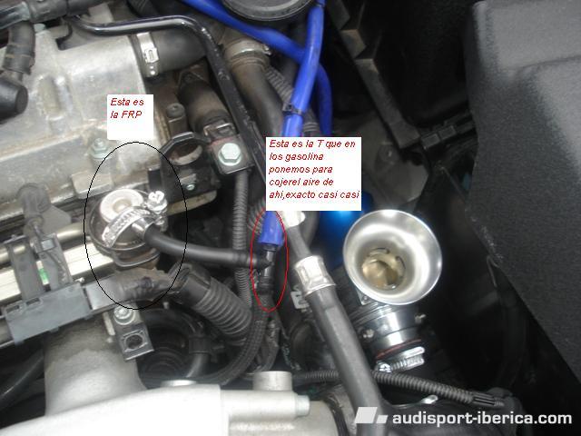

guzman Publicado 28 de Enero del 2009 Denunciar Publicado 28 de Enero del 2009 coje la señal de la ERG no perfores nada,tampoco necesitas una gran precisión,a no ser que metas un reloj como dios manda 100 euros para arriba. le voy a tirar a por los relojes del norauto, y sobre lo que comentas de coger la señal de la ERG que siinifca¿? Hola Osele yo intentaria ayudarte pero en un diesel nose donde as de cojerlo para que sea muy exacto ,yo en mi coche lo llevo a la frp ,cojido con una T es el lugar mas exacto que hay .El donde colocarlo es agusto del consumidor ,yo lo llevo arriba en el salpicadero ya que eso de ir mirando para abajo como que va a ser que no . El precio,pues yo tengo un IGR me parece que eran unos 50 euros Un saludo Y un abrazo Guzman Responder

osele_A3 Publicado 28 de Enero del 2009 Autor Denunciar Publicado 28 de Enero del 2009 gusman bien buscado el brico ese del leon bien explicado y detallado supuestamente es el diesel y deberia de fiarme de ese lo unico que no me gusta es el tema de tener que hacerle el boquete al tubo del turbo,tarde o tenprano seguro que por ahi pierde, gracias tanbien por ponerme la foto de tu motor asin me queda claro(en el gasolina)en el diesel puede que sea igual aun no eh quitado la tapa para mirarlo. BEEiTCH la verdad esque estoy pegaisimo con esto de motores estoy aprendiendo ahora cuando le voy a montar los relojes(ya me vale)que reloj decente me recomiendas??? de las 2 opciones que me as puesto: 1-ese adaptador no es para lo del reloj de presion de aceite o me lo parece ami esque eh leido tanto y visto tantas fotos que toy echo un lio pero me gusta por no tener que hacer ningun tipo de boquete(que es lo que mas rayado me tiene).. 2-no se que manguera me dices y lo de n75 menos todavia me vas a tener que perdonar. si os pongo una foto de mi motor me diriais donde cortar y poner esa "T"??? si es asin mañana le saco fotos Responder
