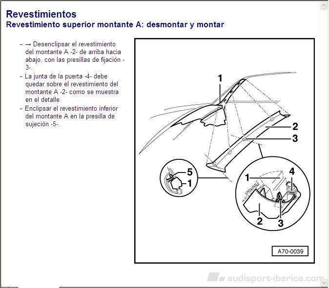

osele_A3 Publicado 30 de Enero del 2009 Autor Denunciar Publicado 30 de Enero del 2009 lo pienso poner en lado izquierdo.. me explico: donde nos sentamos justo en el marco que ahi a la izquierda esque nose como se llama esa pieza..eso es otra como quito yo esa pieza?? Responder
Juanako Publicado 30 de Enero del 2009 Denunciar Publicado 30 de Enero del 2009 lo pienso poner en lado izquierdo.. me explico: donde nos sentamos justo en el marco que ahi a la izquierda esque nose como se llama esa pieza..eso es otra como quito yo esa pieza?? Creo que te refieres al montante, es el mismo sitio que decía yo; sale simplemente a presión, lleva una grapas metálicas; separa la goma que lleva y con un destornillador vas separandolo hasta que salga, sale realmente fácil. Responder
Juanako Publicado 30 de Enero del 2009 Denunciar Publicado 30 de Enero del 2009 Si quieres te paso un ficherito con las instrucciones para desmontarlo, pero como te he dicho no tiene mayor misterio osele Responder
osele_A3 Publicado 30 de Enero del 2009 Autor Denunciar Publicado 30 de Enero del 2009 pasamelo por aki juanako no es por nada esque como soy un poko bestia cuando algo no sale que me mosqueo y al final lo parto ejejej veo que tienes interes en montarlo tu tambien no'?? jejej pues nada a buscar relojes te apuntas Responder
Juanako Publicado 30 de Enero del 2009 Denunciar Publicado 30 de Enero del 2009 pasamelo por aki juanako no es por nada esque como soy un poko bestia cuando algo no sale que me mosqueo y al final lo parto ejejej <_< veo que tienes interes en montarlo tu tambien no'?? jejej pues nada a buscar relojes te apuntas La verdad es que me han llamado siempre la atención los famosos relojitos; pero ahora mismo no puedo con todo tío, estoy detrás de lo de los antinieblas jejee De todas formas ya miraré por internet haber si encuentro algún modelo guapo y te comento. Dame 10 minutos y te pongo como desmontar el montante. Responder
Juanako Publicado 30 de Enero del 2009 Denunciar Publicado 30 de Enero del 2009 Aquí lo tienes Responder
osele_A3 Publicado 30 de Enero del 2009 Autor Denunciar Publicado 30 de Enero del 2009 gracias tio Responder
Juanako Publicado 30 de Enero del 2009 Denunciar Publicado 30 de Enero del 2009 gracias tio De nada; de todas fromas, asegúrate de que no tengas airbag en el montante (en caso de tenerlo tiene que llevar una plaquita de plástico que ponga AIRBAG) para desmontar ese, hay que quitar esa plaquita y creo que tiene un tornillo o algo así; el resto del proceso sería igual. Un Saludo Responder
