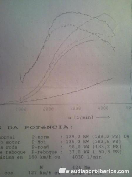

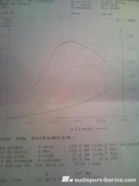

Ferdo Publicado 3 de Marzo del 2009 Denunciar Publicado 3 de Marzo del 2009 Os dejo mis graficas son de un 2.0 140 TDI, un saludo. Responder
Viann Publicado 3 de Marzo del 2009 Denunciar Publicado 3 de Marzo del 2009 Os dejo mis graficas son de un 2.0 140 TDI, un saludo. Cuidado con esa repro... espero que el banco mida mal. Ve mirandote turbos. Responder
Ferdo Publicado 3 de Marzo del 2009 Denunciar Publicado 3 de Marzo del 2009 Me metieron la misma programacion que han metido a todos... me dijeron que no pasaba nada que algunos coches daban mas que otros con la misma programacion... Responder
redhot Publicado 4 de Marzo del 2009 Denunciar Publicado 4 de Marzo del 2009 Me metieron la misma programacion que han metido a todos... me dijeron que no pasaba nada que algunos coches daban mas que otros con la misma programacion... Antes de hacer la repro, os dijeron la ganancia q se obtendria en par y en los CV? por lo q veo en las graficas la diferencias son: En el par: de 367 a 424 Nm = 57 Nm de diferencia (es bastante pienso yo) y en potencia: 148 a 189 CV = 40CV de diferencia Corregirme si me he equivocado en los datos, pero como sea así es una repro contundente Por cierto de serie antes de la repro solo daba 148CV, por lo q dicen estan en 155CV, supongo q dependera de cada motor. saludos Responder

Ferdo Publicado 4 de Marzo del 2009 Denunciar Publicado 4 de Marzo del 2009 La verdad que antes era muy baguete pero ahora va bastante mejor aunque en bajas sigue costandole igual, no me preocupo mucho por el turbo porque no hago demasiados kilometros con el y tampoco le "crujo".. jaja asi que espero que aguante bien Responder
