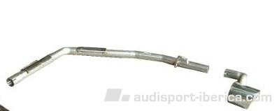

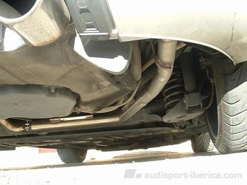

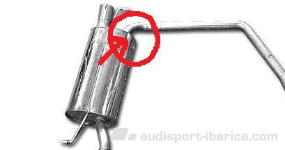

PERLA NEGRA Publicado 30 de Enero del 2009 Autor Denunciar Publicado 30 de Enero del 2009 PARA 180 CV DELANTERA este link me da a entender que si podria instalar sin modificar el tema de la rueda de repuestos,poniendo ese eescape hecho a medida. si nadie ha hecho la mod. para ilustarnos, creo que seria otra posibilidad, y corregirme si no es posible, que no entiendo mucho, compara en audi el embellecedor del escape, y encargar la prolongacion artesana a medida, agujerear y soldar al "petaca"(bien sujeto al coche) oroginal y luego acoplarle el embellecedor y el rear de 2 salidas? es una locura inviable? hacer la parte artesana y acoplar foto 2 la mayor duda¡¡¡ ¿ se podra "aclopar/empalmar" aqui el artesanar? Responder

320diesel Publicado 30 de Enero del 2009 Denunciar Publicado 30 de Enero del 2009 PARA 180 CV DELANTERAeste link me da a entender que si podria instalar sin modificar el tema de la rueda de repuestos,poniendo ese eescape hecho a medida. si nadie ha hecho la mod. para ilustarnos, creo que seria otra posibilidad, y corregirme si no es posible, que no entiendo mucho, compara en audi el embellecedor del escape, y encargar la prolongacion artesana a medida, agujerear y soldar al "petaca"(bien sujeto al coche) oroginal y luego acoplarle el embellecedor y el rear de 2 salidas? es una locura inviable? hacer la parte artesana y acoplar foto 2 la mayor duda¡¡¡ ¿ se podra "aclopar/empalmar" aqui el artesanar? jejejejeje, ni de coña tio, el silenciador por dentro lleva un laberinto de paredes, al hacer el agujero te puedes cargar cualquier cosa de dentro, ademas me juego, no la mano, sino el brazo entero, a que por una salida saldría muchiiiiisimo mas caudal que por el otro. No lo hagas! Responder
