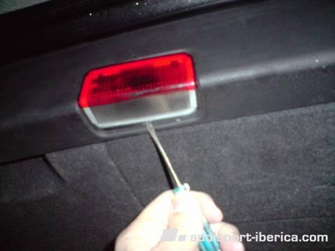

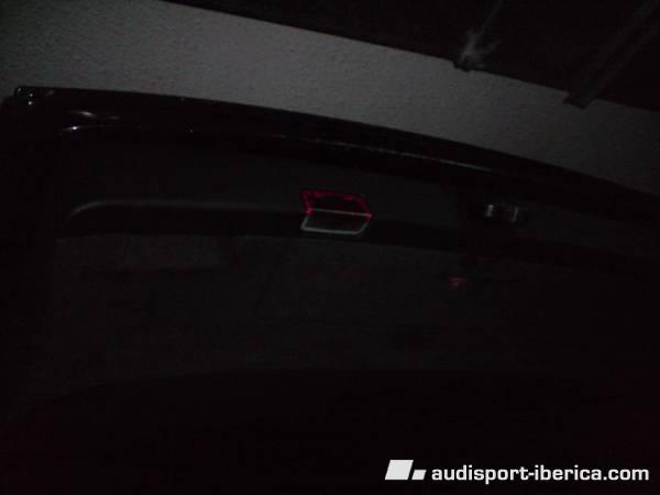

No, el de la matrícula no. El del portón que se enciende al igual que las luces de las puertas, cuando se abre.
Pongo foto, está oscura, pero espero se aprecie.
Un saludo y gracias de anemano.
Publicado (editado)

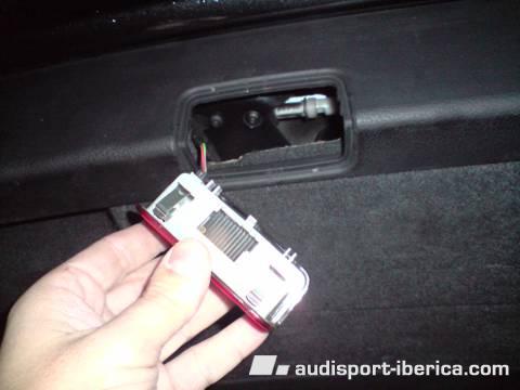

A mi me pasaba lo mismo que a ti. Yo la saque tirando y haciendo palanca con cuidadito... Tambien te aviso... Va a ser la cerradura del porton eh? Yo la tenia joia... ((40€ en la casa))

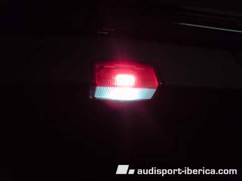

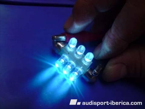

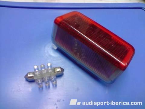

Hola Amigos:
Aprovenchando que la luz se fundió, he hecho una nueva con LEDs. Ahora tengo 6 LEDs dispuestos en dos grupos de 3 y unos apuntando hacia atras y otros hacia abajo.
Pongo fotos, espero que os guste.
