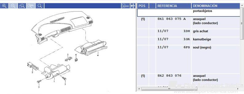

juampe_tenerife Publicado 9 de Octubre del 2011 Denunciar Publicado 9 de Octubre del 2011 Hola, mirando en el ETKA, y ya que va de cajones, me encontré con esta referencia. Alguno sabe lo que es o lo tiene instalado? Son dos cajones que van insertados en la parte delantera, en el salpicadero. Pueden hacerle una foto, el que lo tenga. Gracias Juampe Responder

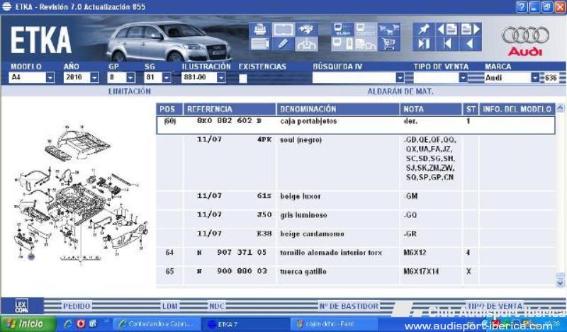

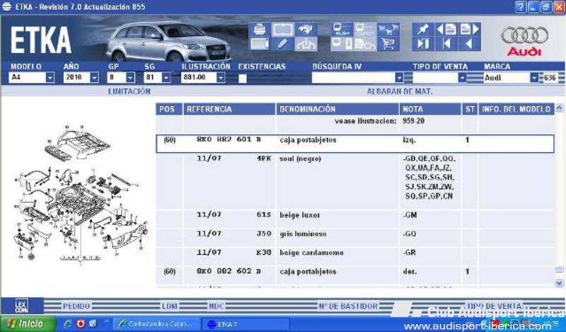

Rushifuru Publicado 9 de Octubre del 2011 Denunciar Publicado 9 de Octubre del 2011 (editado) Yo tengo los asientos normales perooo me parece que los cajones de los asientos son iguales para ambos no??? de no ser asi estoy despistado. Un saludo. buenas, me podriais identificar q referencia es la buena para el cajon del asiento del conductor, ya q en principio solo voy a poner ese. gracias y un saludo y paa los s-line???? Como dice valde yo creo que los cajones son los mismos para los asientos normales como para los deportivos. y el etka lo corrobora ya que solo hay una referencia para el cajon izdo. y otra para el dcho. cajon izdo. 8K0 882 601 B cajon dcho. 8K0 882 602 B tornillos N 907 371 05 tuercas N 900 880 03 Solo faltaria añadir a la referencia del cajon, la referencia del color. por ejemplo si fuera negra y la del asiento izdo, seria: 8K0 882 601 B 4PK Editado 9 de Octubre del 2011 por Rushifuru Responder
Temi_A4 Publicado 10 de Octubre del 2011 Denunciar Publicado 10 de Octubre del 2011 (editado) en efecto Jose, segun el chico de recambios no hay cajones diferentes, solo cambian la ultimas siglas ya q indican el color del cajon(negro, gris, beige), es mas, los cajones son los del A5, ya q creo q menos algun anclaje los asientos del A5 sportbak son los mismos q los del A4 Editado 10 de Octubre del 2011 por Temi_A4 Responder
juampe_tenerife Publicado 10 de Octubre del 2011 Denunciar Publicado 10 de Octubre del 2011 Nadie sabe lo de los porta objetos que puse? He estado mirando la posición y es bastante rara, no? Responder
javivitf Publicado 10 de Octubre del 2011 Denunciar Publicado 10 de Octubre del 2011 Hola, mirando en el ETKA, y ya que va de cajones, me encontré con esta referencia. Alguno sabe lo que es o lo tiene instalado? Son dos cajones que van insertados en la parte delantera, en el salpicadero. Pueden hacerle una foto, el que lo tenga. Gracias Juampe esos no son para nuestro modelo!! Responder
juampe_tenerife Publicado 10 de Octubre del 2011 Denunciar Publicado 10 de Octubre del 2011 Joe.. que pena jjjjjjj Responder

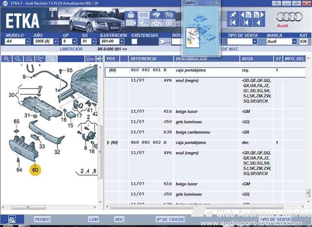

josete15 Publicado 10 de Enero del 2012 Denunciar Publicado 10 de Enero del 2012 Aunque este hilo está bastante muerto os doy la actualización de precios a fecha 09-01-2012 1x cajon izdo. 8K0 882 601 B J50 (gris luminoso, para tapicería gris luz, lo aclaro porque lo compramos un poco a ciegas ya que mi coche lleva el código de tapicería mal en pegatina, según la pegatina del maletero el interior es negro) 1x cajon dcho. 8K0 882 602 B J50 4x tornillos N 907 371 05 4x tuercas gatillo N 900 880 03 Total: 100,05€ IVA incluido Aun no las he instalado y aunque el tamaño a simple vista es muy reducido creo que van a hacer un gran papel para tener libres de enredos tanto reposabrazos, guantera, como los laterales. Está claro que no entra nada grande, pero es perfecto para linterna, llaves, mandos, cargadores... Por lo que he estado viendo las guanteras para asientos eléctricos si son bastantes más grandes al no tener el mando para mover el asiento longitudinalmente. Sobre la instalación tengo intención de hacerla soltando los tornillos del asiento y abatiendo sobre los traseros sin quitar ningún cable. Ya os contaré que tal va todo. Responder

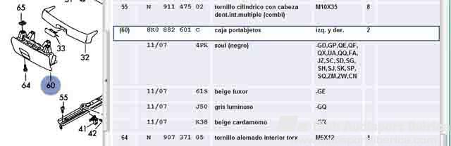

Rushifuru Publicado 10 de Enero del 2012 Denunciar Publicado 10 de Enero del 2012 (editado) SOLO hay un tamaño de cajon para el A4B8 sea asiento normal o sline con regulacion MANUAL Hay una referencia el cajon izdo y otra ref. para el cajon dcho. ,con las variantes correpondientes al color En cuanto a los asientos con regulacion electrica la referencia para ambos es la misma 8k0 882 601 C xxx xxx=color del cajon Editado 12 de Enero del 2012 por Rushifuru Arreglar error en referencias Responder
Jormi Dj Publicado 10 de Enero del 2012 Denunciar Publicado 10 de Enero del 2012 Enormeeee Rushifuru muxas gracias Responder
josete15 Publicado 12 de Enero del 2012 Denunciar Publicado 12 de Enero del 2012 (editado) La referencia 8k0 882 601 B sirve para el asiento izdo. normal y sline con regulacion manual y la referencia 8k0 882 602 B sirve para el asiento dcho. normal y sline con regulacion manual Sirve para los dos asientos, pero creo que los del eléctrico son estos 8K0 882 601 C xxx son mucho más grandes. Aquí podeis ver la instalación http://www.audienthusiasts.com/ProjectUnderseatbin.html Bueno, y ahora os voy a relatar un problema que tengo que me estoy cagando en todo lo que se menea. Resulta que mi coche lo compre el diciembre, como no quería esperar 4 ó 5 meses, quise que fuera de stock. Compré uno que se ajustaba a lo que yo quería, lo único fue, que en el presupuesto se indicaba que la tapicería era negra cuando en realidad era gris luz. No lo consideré importante hasta que no fuí a comprar los cajones y el chico de los recambios me dijo que era algo que tenía que aclarar, ya que en un futuro podría tener problemas para pedir recambios... La cosa quedó ahí, por suerte acertamos con el color de los cajones, yo la verdad pensaba que todo era un error, ya que no vi factible que me hubieran cambiado los asientos, cinturones, bandeja posterior.... estando en stock, me parecía una barbaridad ya que lleva tela de trabajo. Pues hasta hoy no he podido comenzar la instalación de los cajones y paso a relatar. Empiezo por el acompañante, quito la primera tapita que protege el tornillo y me da la sensación qe sale demasiado facil, le doy la vuelta y se ha roto (jod** que mala suerte), voy a quitar la segunda y veo que no estaba encajada, sale sin tocarla (una por otra). Cojo mi llave con la carraca, la encaro con el tornillo y veo que no engancha (uhmm, raro raro). Resulta que algún cab*** parece que me metido un taladro con una broca del 10 y ha hecho polvo la cabeza del tornillo, no hay c*** a quitarlo (es el tornillo 55 del etka). Parece ser que me cambiaron todo el interior estando en stock. Y ahora me pregunto yo, ¿quién me quita a mi ahora el tornillo? me caguen todo, voy a llamar al vendedor y lo voy a poner verde. Ya os contaré Editado 12 de Enero del 2012 por Rushifuru arrglar error mio en referencias Responder
