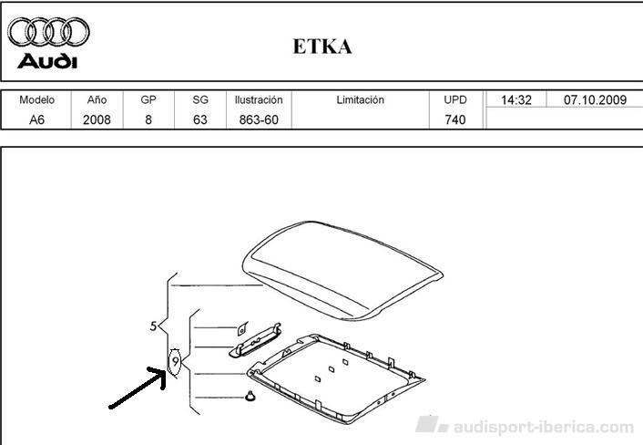

style Publicado 7 de Octubre del 2009 Denunciar Publicado 7 de Octubre del 2009 estas son las piezas del kit lo del color se supone que es para el tirador y la tapa inferior Responder
jontxuf Publicado 7 de Octubre del 2009 Denunciar Publicado 7 de Octubre del 2009 A mi tambien se me fastidio. De hecho fui al concesionario y empieza el pavo.... uffff eso sale una pasta. Unos 120€. Como me parecia una columpiada en toda regla... apareci otro día asi como que no quiere la cosa y me trajeron la tapa con la pestaña que venia en un kit de unos 20€ ó así. Se cambia en 2 minutos y todo solucionado. Responder
Cedrik Publicado 7 de Octubre del 2009 Denunciar Publicado 7 de Octubre del 2009 estas son las piezas del kit lo del color se supone que es para el tirador y la tapa inferior Muchas gracias una imagen vale más que mil palabras. Que haría yo sin vosotros. Responder
