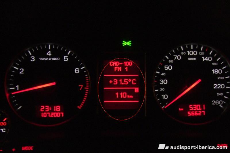

AUDIA3MICHEL Publicado 28 de Enero del 2009 Denunciar Publicado 28 de Enero del 2009 puestos a preguntar y aun pudiendo parecer muy cateto yo quiero saber que es el FIS ya que se menciona mucho por aqui pero no e leido por ningun post lo que es.. un saludo!! El Fis es una pantalla digital en medio del cuadro que marca los consumos, la Tª exterior y la autonomia entre otras cosas: Responder
kennyo Publicado 28 de Enero del 2009 Autor Denunciar Publicado 28 de Enero del 2009 gracias, sobre lo del cuadro, el fis es el ordenador de abordo digamos. y yo la raya que tengo seria mas o menos donde esta la raya roja de abajo en el cuadro con fis ese. y debajo nunca pone nada asi que no corta los dibujos. alguien sabe lo del inmo? es que tengo casi claro que le voy a poenr el fis. Responder

Christopher Publicado 29 de Enero del 2009 Denunciar Publicado 29 de Enero del 2009 puestos a preguntar y aun pudiendo parecer muy cateto yo quiero saber que es el FIS ya que se menciona mucho por aqui pero no e leido por ningun post lo que es.. un saludo!! El Fis es una pantalla digital en medio del cuadro que marca los consumos, la Tª exterior y la autonomia entre otras cosas: yo llevo tiempo queriendo mirar si podia cambiar el cuadro que tengo por el que tu has puesto en la foto con los numeros en blanco, y aprobechando te pregunto si puedo hacerlo, y, si mi coche no tiene el FIS, puedo ponerselo ?? me parecio ver algun brico o puede que me lo halla imaginao.. un saludo!! Responder
