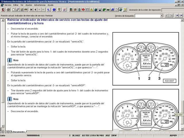

Roby_S3 Publicado 27 de Enero del 2009 Denunciar Publicado 27 de Enero del 2009 Hoy cambie el aceite al coche pero no se quitar de el cuadro lo de inspeccion si me pudierais ayudar os estaria muy agradecido un saludo Responder
Roby_S3 Publicado 27 de Enero del 2009 Autor Denunciar Publicado 27 de Enero del 2009 que no lo puse antes el mio es el restyling el que lo de inspeccion lo pone en grande debajo de el OK no dodne los kilometros y el parcial un saludo a ver si alguin me ayuda Responder
Pebeto Publicado 27 de Enero del 2009 Denunciar Publicado 27 de Enero del 2009 que no lo puse antes el mio es el restyling el que lo de inspeccion lo pone en grande debajo de el OK no dodne los kilometros y el parcial un saludo a ver si alguin me ayuda Te dejo esta imagen que explica el como, Saludos... Responder
