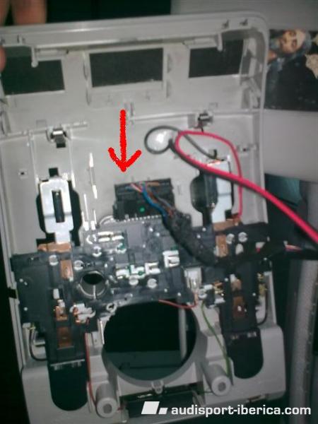

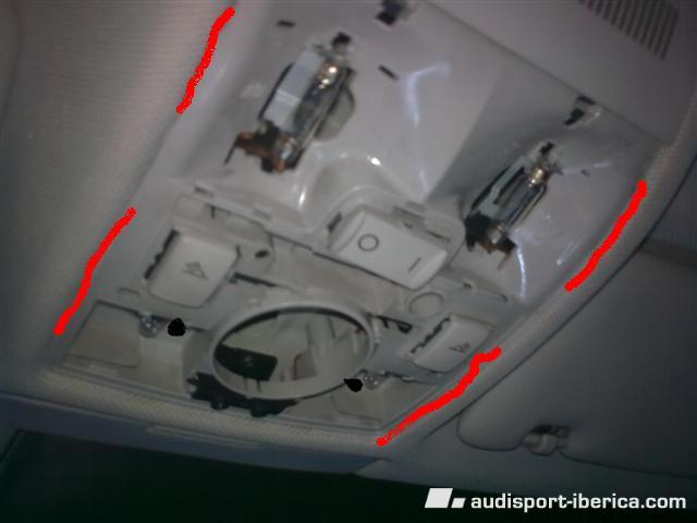

Wenas,en la foto que ves primera se ve el plafòn ya csi desmontado,la zona que e marcado en rojo es por donde debes de hacer palanca con un destornillador fino(ese que no haga muecas)primero saca el plastico transparente,luego el gris que rodea el boton.
Si te fijas en la misma foto e marcado dos puntos negros donde se situan dos tornillos de estrella,son los que debes de quitar(con cuidadin de que no se caigan y los pierdas en los railes de los asientos :ranting2: )
Una vez quitado es sacar el conector de uno y ponerselo a el otro,yo no me encontre con ninguna regleta de conexiòn,mas bien con una especie de espiche que lleva el mazo de cables,que entre otras cosas sirve para guiar al cable y aguantarlo,solo es sacarlo con ayuda de algun destornillador pequeño :crying_anim:
En la segunda foto lo puedes ver el plafon visto por detras,y puedes ver el conector(los cables que ves negro y rojo,no le heches cuenta que eso es un invento casero)
Te marco el conector del plafòn
Saludos y espero que te sea de ayuda
Una vez quitado es sacar el conector de uno y ponerselo a el otro,yo no me encontre con ninguna regleta de conexiòn,mas bien con una especie de espiche que lleva el mazo de cables,que entre otras cosas sirve para guiar al cable y aguantarlo,solo es sacarlo con ayuda de algun destornillador pequeño :ranting2:
