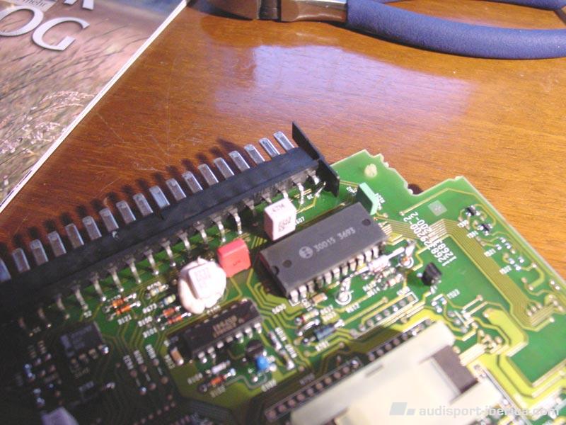

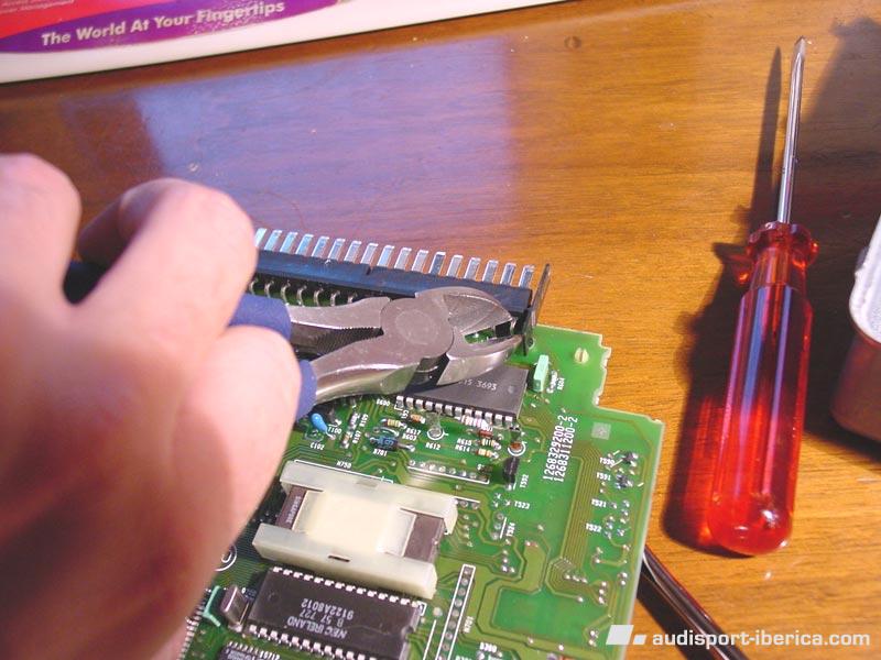

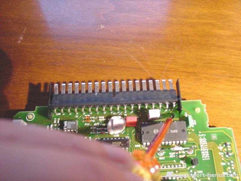

cochemaniax Publicado 29 de Enero del 2009 Denunciar Publicado 29 de Enero del 2009 (editado) Ahora mas grande: Traducido: Si lees la ECU, te dice que codigo tienes: tiene que ser el 4, Si viene codigo 1, tienes que comprobar contacto entre minus y contacto 38= si viene 1 esta desconectado!!!! Si un tunero te ha "chipeado" el coche ,seguro te cortan ese contacto!!!!!!! he visto tambien, para no sacar toda la centralita, se cortan el contacto en el enchufe de la centralita. Editado 29 de Enero del 2009 por cochemaniax Responder

ferni308 Publicado 29 de Enero del 2009 Denunciar Publicado 29 de Enero del 2009 entonces el s2 aby de kilian lleva una centralita de rs hay que cortar ese pin me supongo un saludo Responder
M_GORDON Publicado 29 de Enero del 2009 Autor Denunciar Publicado 29 de Enero del 2009 A ver, estuve hablando con un Guru de s2forum y me dijo lo mismo que Heinz y que la centralita del ABY lleva el contacto 38 libre/abierto. Así que Juanma, mira en la clema el pin 38 y comprueba si te seria con masa. Verás que no y por lo tanto pongas la ECU que pongas te dará igual. PD: heinz, te he preguntado sobre qué es lo que llevas en tu coche y me has dicho que nada/abierto?? Responder
ferni308 Publicado 29 de Enero del 2009 Denunciar Publicado 29 de Enero del 2009 A ver, estuve hablando con un Guru de s2forum y me dijo lo mismo que Heinz y que la centralita del ABY lleva el contacto 38 libre/abierto.Así que Juanma, mira en la clema el pin 38 y comprueba si te seria con masa. Verás que no y por lo tanto pongas la ECU que pongas te dará igual. PD: heinz, te he preguntado sobre qué es lo que llevas en tu coche y me has dicho que nada/abierto?? aritz es que no lleva uce de aby sino de rs por eso lo pregunto pero como la tengo que abrir lo comprobare pienso llevarmela a la quedada jeje 440cv 560 nm jeje un saludo Responder
M_GORDON Publicado 29 de Enero del 2009 Autor Denunciar Publicado 29 de Enero del 2009 A ver, estuve hablando con un Guru de s2forum y me dijo lo mismo que Heinz y que la centralita del ABY lleva el contacto 38 libre/abierto.Así que Juanma, mira en la clema el pin 38 y comprueba si te seria con masa. Verás que no y por lo tanto pongas la ECU que pongas te dará igual. PD: heinz, te he preguntado sobre qué es lo que llevas en tu coche y me has dicho que nada/abierto?? aritz es que no lleva uce de aby sino de rs por eso lo pregunto pero como la tengo que abrir lo comprobare pienso llevarmela a la quedada jeje 440cv 560 nm jeje un saludo Ya te he entendido, pero si el coche es un ABY, no tendrá conmutado el cable del pin38 a masa. Mídelo. 440CV!!!POBRE TURBO!!! Responder
