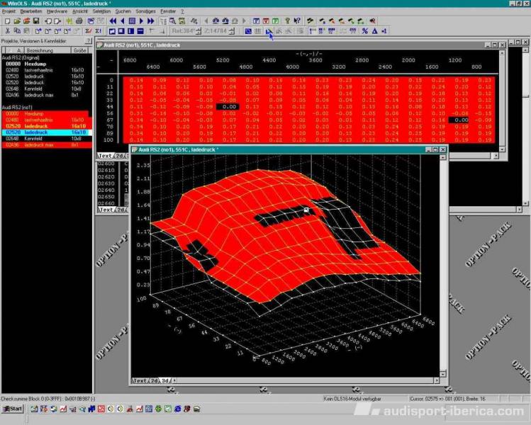

cochemaniax Publicado 30 de Enero del 2009 Denunciar Publicado 30 de Enero del 2009 (editado) A ver, estuve hablando con un Guru de s2forum y me dijo lo mismo que Heinz y que la centralita del ABY lleva el contacto 38 libre/abierto.Así que Juanma, mira en la clema el pin 38 y comprueba si te seria con masa. Verás que no y por lo tanto pongas la ECU que pongas te dará igual. PD: heinz, te he preguntado sobre qué es lo que llevas en tu coche y me has dicho que nada/abierto??= S2 estan abiertos sin limite No entiendo todo, perdon, pero yo tengo un RS2, 380cv,kkk 24 7200, con un chip ,que he copiado ilegal de un tunero muy conocido,y ese chip he repromagado con WinOls, que tuvo tambien ilegal, muelle mtm en el wastegate, filtro k&n en la caja original, Bov Forge splitter, sin catalisadores, claramente sin contacto38, y ya esta, porque renovamos nuestra casa, me falta la pasta, pero estoy ahorrando piezas desde años,jejejeje Con suerte tengo todo en el verano y puedo modificar mi coche. 500cv son bastante para mi, porque mas no dura mucho tiempo. Presion del turbo, antes de mi modificacion: NO HAGO REPROS!!! pero voy a explicar un poco en mi cursillo Mira al imagen, te explico las cosas: Como ves: Derecho :rpm Izquierdo: %de valvula mariposa abierto Arriba: presion en bar Ahora entiendes, porque no hay overboost ,si acceleres suaves????? si quieres saber la presion a distintas rpm y %mariposa abierto, mira con una regla Editado 30 de Enero del 2009 por cochemaniax Responder

MarT2 Publicado 3 de Febrero del 2009 Denunciar Publicado 3 de Febrero del 2009 Aritz el lag no tiene mucho que ver con la electronica, el lag se produce por 2 motivos: - Hay mucho volumen de aire entre el turbo y las valvulas de admision, y se produce lag porque el turbo tarda en rellenar todo ese volumen. - El turbo es muy grande, y hasta que no subes mucho de RPM no hay gases de escape suficientes para que el turbo empiece a girar rapido. Esa repro de MRC cuesta sobre las 400 libras, y te deja el coche en unos 360cv y 550Nm. Me parece que la presion máxima de soplado es sobre las 3500rpm y llega hasta 1'8bares. Saludos! Responder
