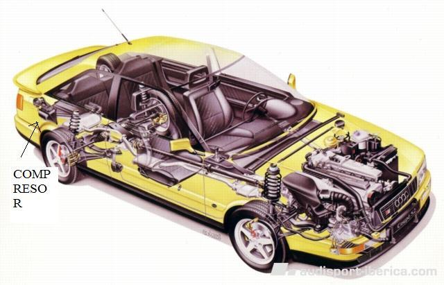

valenciaga Publicado 28 de Enero del 2009 Denunciar Publicado 28 de Enero del 2009 resulta que me he comprado una alarma para abrir las puertas con el mando y no soy capaz de instalarla me gustaria que alguien que tenga este modelo de coche y ya sepa un poco como se hace me lo pudiera decir gracias lo que mas me interesa es saber los colores de los cables del coche que estan en el pulmom de cierre no la tienes que conectar al pulmon, la tienes que conectar al compresor, en el coupe esta quitando el tapizado derecho del maletero por esa zona.....y los colores pos no me acuerdo hace 4 años casi que la puse......prueva De todas maneras con la alarma vienen una instrucciones de montaje muy buenas con los colores de cada marca y todo.... Responder

marcos35 Publicado 28 de Enero del 2009 Autor Denunciar Publicado 28 de Enero del 2009 (editado) gracias por las respuestas la he conectado al compresor y a la bateria segun me viene en el diagrama pero no funciona.del compresor salen en una clavija dos cables gruesos y en otra clavija un monton de cable de diferentes colores yo supongo que los dos mas gordos uno marron y otro rojo son los que traen corriente a la bomba y el resto son los que traen y llevan ordenes a la bomba para que abra o cierre. Editado 28 de Enero del 2009 por marcos35 Responder
