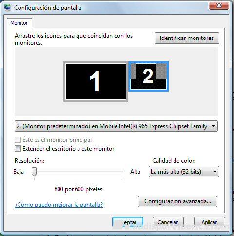

Platinos Publicado 28 de Enero del 2009 Denunciar Publicado 28 de Enero del 2009 Ojo con tener la salida sin actividad. Muchos portátiles, como los Acer, tienen un botón de activación para la salida de video. También puedes ver en propiedades gráficas si existe un segundo monitor, y mira si éste está funcionando. Responder
serrolvar Publicado 28 de Enero del 2009 Denunciar Publicado 28 de Enero del 2009 Lo primero tienes que decir, que conectores tiene tu portatil y que conectores tiene tu tele, eso de conectar de vga a euroconector a pelo no creo que funcione, en todo caso necesitarias un vga box para escalar la imagen. Tambien seria buen dato la marca de la tarjeta grafica (nvidia,ati,intel.....). Yo mi portatil lo conectaba a la tele por s_video, luego la conecte por vga (una imagen impresionante) y no lo hago por hdmi por que paso de comprarme un cable por 20€ el mas barato. Responder

Bully Publicado 29 de Enero del 2009 Denunciar Publicado 29 de Enero del 2009 Yo llevo ya bastante tiempo de la misma forma. No consigo ni por asomo conectar el portátil para verlo en la pantalla, ni en la de tubos, ni en la de plasma ni en la de LCD. Eso con un Acer activando la función. Sin embargo con un HP tan solo veo en una tv de 14" el fondo de escritorio y para ya de contar. He utilizado cables que van desde el terminal VGA a los terminales de colores azul, rojo y blanco creo recordar, lo tengo ya guardado por aburrimiento. He utilizado igualmente la conexión de S-video acabando en unos terminales RCA negro y amarillo. Y por último también a través de euroconector. Tan solo es para ver alguna película o fotos del propio portátil. ¿Qué porras ocurre para no poder ver el video desde el portátil a una pantalla? No me lo explico. Saludos. Responder
serrolvar Publicado 29 de Enero del 2009 Denunciar Publicado 29 de Enero del 2009 Yo llevo ya bastante tiempo de la misma forma. No consigo ni por asomo conectar el portátil para verlo en la pantalla, ni en la de tubos, ni en la de plasma ni en la de LCD. Eso con un Acer activando la función. Sin embargo con un HP tan solo veo en una tv de 14" el fondo de escritorio y para ya de contar. He utilizado cables que van desde el terminal VGA a los terminales de colores azul, rojo y blanco creo recordar, lo tengo ya guardado por aburrimiento. He utilizado igualmente la conexión de S-video acabando en unos terminales RCA negro y amarillo. Y por último también a través de euroconector. Tan solo es para ver alguna película o fotos del propio portátil. ¿Qué porras ocurre para no poder ver el video desde el portátil a una pantalla? No me lo explico. Saludos. Tu error es muy sencillo, la conexion a la tv la tienes bien, lo que tienes que hacer es o bien mover el reproductor a la pantalla de la tv (tienes un escritorio que ocupa dos monitores, si sacas el raton por uno de los laterales de la pantalla de tu portatil aparecera en la tele, el lado depende de como lo tengas configurado), o bien meterte en la configuracion de tu grafica y en vez de poner la opcion de el escritorio doble, poner la clonacion de pantallas, asi veras lo mismo en las dos pantallas. Responder
