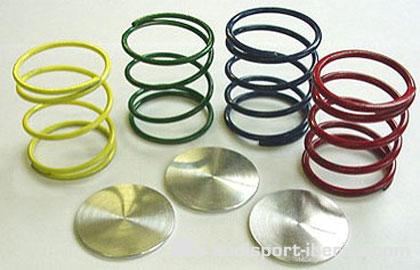

PASSONS2 Publicado 29 de Enero del 2009 Denunciar Publicado 29 de Enero del 2009 Pues no me coincide, las instrucciones pone esto: verschiedene federstärken für das schubumluftventil eingebaute feder: für ladedrücke von ca. 0,7-1,5 bar schwarze feder: bis 0,7 gelbe feder ab 1,5 con el traductor de Google: diferentes plumas fortalecer el espíritu de libre ventil incorporado pluma: para ladedrücke de aproximadamente 0,7-1,5 bar negro de plumas: a 0,7 plumas de color amarillo de 1,5 y lo bueno es q no hay muelle negro, azul amarillo y rojo de duro a blando, hard soft Responder
DavidRS Publicado 29 de Enero del 2009 Autor Denunciar Publicado 29 de Enero del 2009 (editado) Estas son las de FORGE y los colores Valve Spring color coding Green - 5-15 PSI Yellow - 15-23 PSI Blue - 23-30 PSI Red - 30 + PSI Editado 29 de Enero del 2009 por DavidRS Responder

PASSONS2 Publicado 29 de Enero del 2009 Denunciar Publicado 29 de Enero del 2009 Vereis, caseramente: he puesto el muelle rojo en el ceentro de una bascula de casa, si de esas para pesarse las personas y demas, pues con una tapeta ejerciendo presion con la palma de la mano, el muelle yega a comprimirse del todo markando unos 7 kilos, el amarillo entre 9 y 10 y el azul 12 o 13 kilos... Responder
wastegate Publicado 29 de Enero del 2009 Denunciar Publicado 29 de Enero del 2009 Vereis, caseramente:he puesto el muelle rojo en el ceentro de una bascula de casa, si de esas para pesarse las personas y demas, pues con una tapeta ejerciendo presion con la palma de la mano, el muelle yega a comprimirse del todo markando unos 7 kilos, el amarillo entre 9 y 10 y el azul 12 o 13 kilos... Bueno, para mí prueba muy válida, aunque hubiera sido mejor con el muelle caliente, pero vaya, ya nos indica que el ROJO tuyo es el equivalente al verde o amarillo de Forge, el AMARILLO posiblemente al AZUL de Forge, y el Azul al Rojo de Forge .......... Saludetes Responder
PASSONS2 Publicado 29 de Enero del 2009 Denunciar Publicado 29 de Enero del 2009 gracias Waste, total, que x ese orden, dberia montar mi Rojo o Amarillo, y cuando lo reprograme pondre el azul.. SS22 Responder
