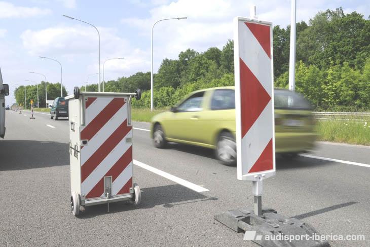

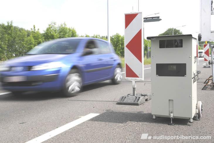

Por cierto aki os dejo un par de fotos de unos radares muy kuriosos e hijos de trulli a la vez!!! <_< AL LORITO!! :unsure:
