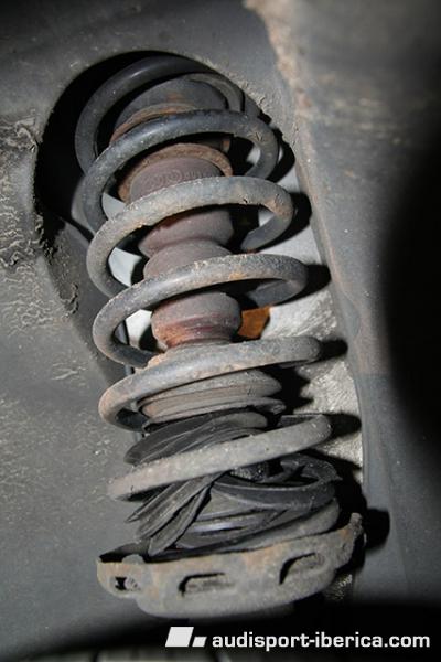

kiko1.8T Publicado 30 de Enero del 2009 Denunciar Publicado 30 de Enero del 2009 Muy buenas amigos, alguien entendido en suspensiones podria decirme su opinion??? bien esta mañana hinchando las ruedas traseras, e visto algo que no me a gustado nada, la goma que cubre el "hidraulico" de la suspension lo e visto todo rajado digamos que en rodajas, los dos traseros estas igual, pongo unas fotos. la verdad ace un tiempo noto como el coche con mucha barca, i mucho ruido al cojer un bache. como lo veis?? luego el tema que hable ace tiempo, que me acia un crik crik, De grillo, la rueda delantera izquierda, le sacado tambien una foto, puede ser las gomas que marco en un circulo?? las veo tambien rajadas.SALUDOS!!! Responder

FrankAudi Publicado 31 de Enero del 2009 Denunciar Publicado 31 de Enero del 2009 Mira yo tengo los amortiguadores originales, y los traseros están exactamente igual que los tuyos, con las gomas rotas en rodajas de la misma manera y todo. En mi caso no existe ningún ruido, pero si lo noto medio barco al coche. Por esto estuve consultando el tema de cambiar suspención y muelles y la verdad que aún no me decido por nada. O son muy caros, o queda muy duro el coche y por consecuencia empiezan a aparecer ruidos y además que no me gustan los coches duros, por el contrario, me encanta la suavidad que tiene este coche de serie, pero quisiera algo menos blando... En fín, como te dicen, si crees que ya está muy barco el coche deberas ver de cambiarlos. Pero por las gomas rotas, ya te digo que creo que es lo normal siendo los originales. Saludos y perdon por el tocho!. Responder
FrankAudi Publicado 31 de Enero del 2009 Denunciar Publicado 31 de Enero del 2009 Mira lo que te digo, ASI estas los míos. Saludos! Responder
Rf20vT Publicado 31 de Enero del 2009 Denunciar Publicado 31 de Enero del 2009 Los fuelles de los amortiguadores traseros están igual que los mios, no pasa nada, ya que sólo son unos guardapolvos. Lo único que hacen es evitar que se le pegue m**** al vástago. Pero al comprimirse, la m**** que pueda tener el vástago, queda encima del retén, asi que no hay problema. Lo de los brazos ya es otra cosa, si tienes las gomas de las rótulas rajadas, te recomiendo que cambies los brazos. De todos modos, no sé si el grillo será de las rótulas. Te fijaste cómo estaban los silentblocks de esos brazos? Suelen rajar con facilidad, de hecho hoy mismo voy a ponerle al mio unos silentblocks Powerflex en esos brazos. Saludos Responder

pequeñajo Publicado 31 de Enero del 2009 Denunciar Publicado 31 de Enero del 2009 yo tenía los míos igual hasta que los cambié, y también pensaba que estaban rotos... los que me pusieron eran como los de origen, y resulta que vienen sin esos fuelles en los traseros, vamos que se ve el "mástil metálico" ese que lo atraviesa (es evidente que no sé cómo se llama ), pero me dijo el mecánico que son así lo que sí he notado hace tiempo (perdón kiko por preguntarlo en tu post ) es que suena a cama vieja cuando se sube o se baja alguien con el freno de mano puesto, y me molesta un poco Responder
