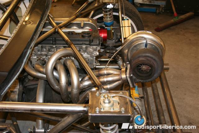

turbo s2 Publicado 1 de Febrero del 2009 Autor Denunciar Publicado 1 de Febrero del 2009 (editado) Aquí , la culata del Motor de Kilian ... con los colectores 5*1 y el kkk 27 , Los tubos de aceite , hechos ha medida , y listo para llevar ha la Rectificadora .... Editado 1 de Febrero del 2009 por turbo s2 Responder
cochemaniax Publicado 1 de Febrero del 2009 Denunciar Publicado 1 de Febrero del 2009 No puedo ver todo, pero me parece, que has colgado la culata encima del turbo, que esta fijado al colector,como esto hay tension en el colector, que no esta bueno. tengo que buscar fotos, pero los antiguas quattros tienen dos barras de refuerzo, que se montan con los tornillos de la tapa de valvulas y los otros con los tornillos del turbo,lado compresion, porque con su propio peso, el turbo esta como una palanca y pesa mas.Y esto produce tension para el colector. Segundo: con los empujadores hydros esta mal ponerles al reverso, porque sale todo el aceite del interior de los Hydros,y tarda mucho tiempo para llega aceite por dentro. Un consejo con el colector:cuando se calienta la primera vez mucho, comprobar la superficie donde esta colocado al cabezal,porque se desformen siempre un poco, y tienes que planear otra vez. Y como modificas la culata, las puertas y los 3 angulos de la valvula?y las guias? Un saludo, Heinz Responder
M_GORDON Publicado 1 de Febrero del 2009 Denunciar Publicado 1 de Febrero del 2009 Heinz, al RS2 hay que ponerle tambien ese soporte para el turbo? Responder
200turbo Publicado 1 de Febrero del 2009 Denunciar Publicado 1 de Febrero del 2009 Heinz, al RS2 hay que ponerle tambien ese soporte para el turbo? El RS2 al ser mas corto y fuerte el colector en principio no hace falta, pero no viene mal, seguro que evitas alguna grieta. Saludos. Responder

cochemaniax Publicado 1 de Febrero del 2009 Denunciar Publicado 1 de Febrero del 2009 Heinz, al RS2 hay que ponerle tambien ese soporte para el turbo? El RS2 al ser mas corto y fuerte el colector en principio no hace falta, pero no viene mal, seguro que evitas alguna grieta. Saludos. Si montas un GT35 o un kkk27 si, es mejor, pero con nuestros secadoras de pelo, no hay peligro. Responder
cochemaniax Publicado 1 de Febrero del 2009 Denunciar Publicado 1 de Febrero del 2009 (editado) Heinz, al RS2 hay que ponerle tambien ese soporte para el turbo? El RS2 al ser mas corto y fuerte el colector en principio no hace falta, pero no viene mal, seguro que evitas alguna grieta. Saludos. Si montas un GT35 o un kkk27 si, es mejor, pero con nuestros secadoras de pelo, no hay peligro. Un turbo adulto: Al final mi amigo de alemania me ha dicho,que los colectores modernos estan mas cortos,como 20años antes,entonces no necesitan soporte extra. Soy demasiado viejo Editado 1 de Febrero del 2009 por cochemaniax Responder
