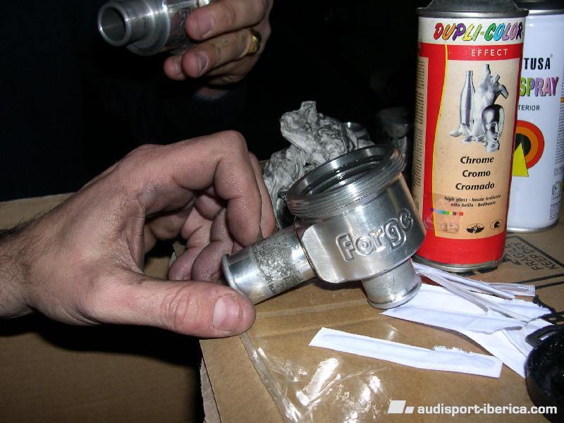

DavidRS Publicado 31 de Enero del 2009 Denunciar Publicado 31 de Enero del 2009 Hola buenas, a alguién le sobran 2 muelles amarillos para la FORGE 007?, yo llevo los verdes y necesito 2 amarillos....... Esta es la DV: Responder

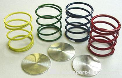

_SPaRK_ Publicado 31 de Enero del 2009 Denunciar Publicado 31 de Enero del 2009 Por cierto, cual es el mejor muelle? Responder
TURBO INSIDE Publicado 31 de Enero del 2009 Denunciar Publicado 31 de Enero del 2009 Creo que no son ni mejores ni peors. Son diferentes tarados. No es lo mismo que si tienes el soplado de serie que uno con repro. Saludos Responder
_SPaRK_ Publicado 31 de Enero del 2009 Denunciar Publicado 31 de Enero del 2009 Por ejemplo, yo con repro y turbo mas grande <_< Responder
DavidRS Publicado 31 de Enero del 2009 Autor Denunciar Publicado 31 de Enero del 2009 Por cierto, cual es el mejor muelle? Pues como te dicen no hay mejor ni peor, son para el tarado del muelle, yo llevo las verdes que son demasiado flojas para el STAGE 1 de MTM que llevo, lo ideal en mi caso son las amarillas,..... Estas son las de FORGE y los colores Valve Spring color coding Green - 5-15 PSI >>>>0.34473785 - 1.03421355 bares Yellow - 15-23 PSI >>>>1.03421355 - 1.58579411 bares Blue - 23-30 PSI >>>>1.58579411 - 2.0684271 bares Red - 30 + PSI >>> 2.0684271 bares Responder
_SPaRK_ Publicado 31 de Enero del 2009 Denunciar Publicado 31 de Enero del 2009 Yo tambien llevaba la verde. Entonces por lo que veo, quizas seria mejor la amarilla tambien para mi... Responder
