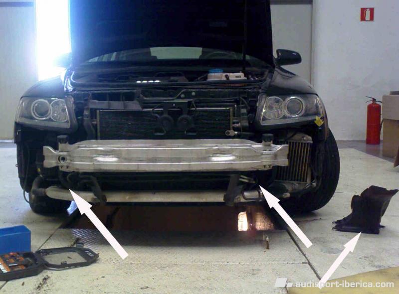

Manuvs Publicado 16 de Febrero del 2009 Autor Denunciar Publicado 16 de Febrero del 2009 Lo primero es que este brico no es muy complicado de hacer, con paciencia, saliva y una dremel.... Una vez tenemos desnu** nuestro frontal, tenemos esto: Las flechas que apuntan al coche indican la situacion de tuberias que debemos ajsutar para que nos entren los faros. La flecha de la derecha apunta hacia el difusor que lleva mi coche 2.0TDI para el radiador del turbo, que también tenemos que cortar en la parte superior. Responder

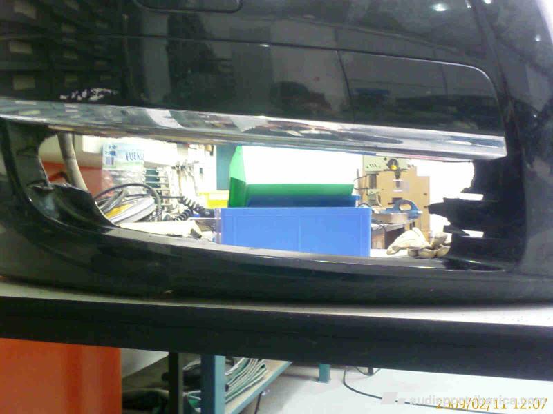

Manuvs Publicado 16 de Febrero del 2009 Autor Denunciar Publicado 16 de Febrero del 2009 El paso anterior es para realizarlo cuando tenemos ya instalados los faros y podemos presentarlo en su lugar para realizar los ajustes, pero me parecía interesante comenzar comentando las modificaciones más criticas, pero os puedo decir que estas tuberías se pueden mover con "facilidad" y sin problemas. Lo siguiente es hacerle el hueco de cada faro, en la foto podéis ver el del faro derecho. aconsejo cortar la parte interior y después ir recortando la parte más exterior del paragolpes hasta que el faro entre siguiendo la silueta propia del paragolpes. Responder

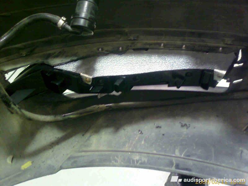

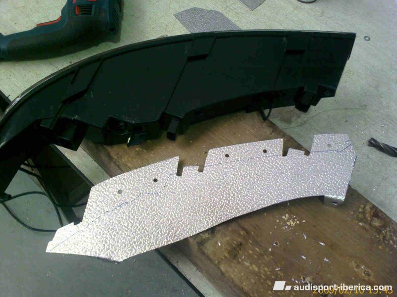

Manuvs Publicado 16 de Febrero del 2009 Autor Denunciar Publicado 16 de Febrero del 2009 (editado) Me he fabricado una pletina de aluminio que encaja en tres pequeños huecos que trae el faro en la parte frontal, y que ademas tiene los huecos para los tornillos que trae el faro en la parte posterior. Como veis en la imagen la pletina tiene varios orificios en la parte frontal, estos son para cogerlo al paragolpes como veis en la otra foto. Editado 16 de Febrero del 2009 por Manuvs Responder
