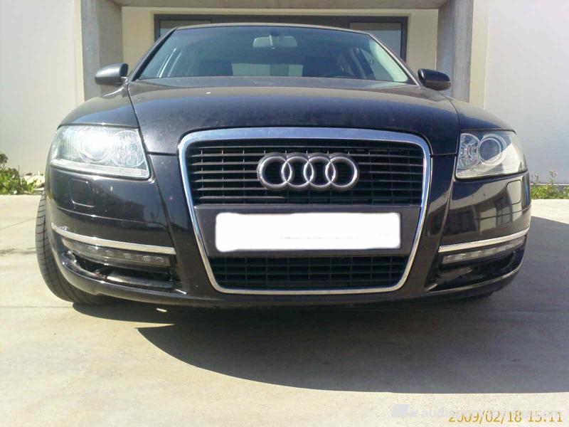

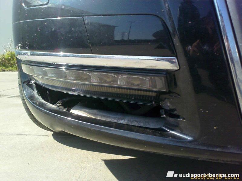

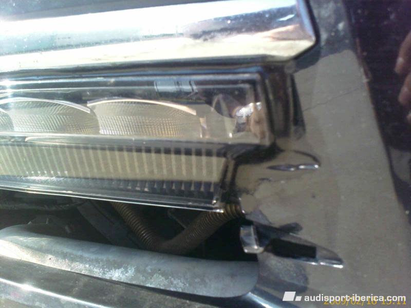

Manuvs Publicado 22 de Febrero del 2009 Autor Denunciar Publicado 22 de Febrero del 2009 (editado) Continuamos con algunas fotillos más, perdonad pero he estado muy ocupado estos dias en el trabajo y además ahora no tengo el coche, ya que está en chapa y pintura por un golpe que me dieron en el parachoques trasero. Si llega a ser en el delantero después del curro mato al tio.... Teniamos ya el faro fijado al paragolpes, como podeis ver quitando los dos tornillos traseros el faro se podria desmontar sin problemas. Detalle de la primera aproximación de la masilla en la unión con el parachoques. Editado 22 de Febrero del 2009 por Manuvs Responder

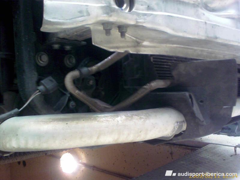

Manuvs Publicado 22 de Febrero del 2009 Autor Denunciar Publicado 22 de Febrero del 2009 Tubos del lado derecho que hay que remover con mucho cuidado, pero sin miedo caben perfectamente detras de la viga que absorve los impactos Responder

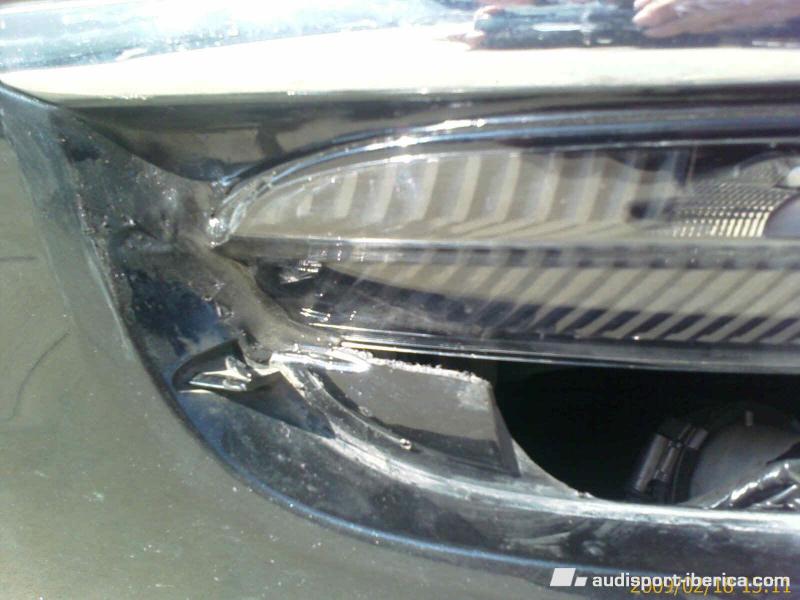

Manuvs Publicado 22 de Febrero del 2009 Autor Denunciar Publicado 22 de Febrero del 2009 Detalle del otro lado, como os digo esto es una primera aproximacion del faro. Una vez termianda la rejilla que va debajo de este remataré la union com masilla para que quede más fino y sin ningún tipo de "bollo" (dentro de mis posibilidades no soy chapista). Responder

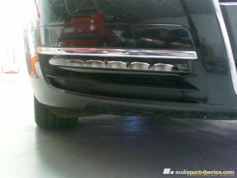

Manuvs Publicado 22 de Febrero del 2009 Autor Denunciar Publicado 22 de Febrero del 2009 Detalle del faro entero Responder
Manuvs Publicado 22 de Febrero del 2009 Autor Denunciar Publicado 22 de Febrero del 2009 Los dos..... Responder

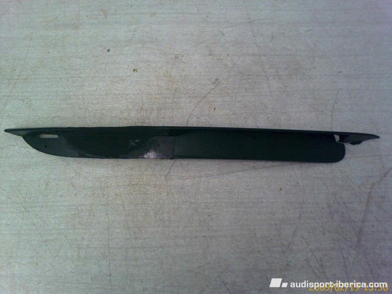

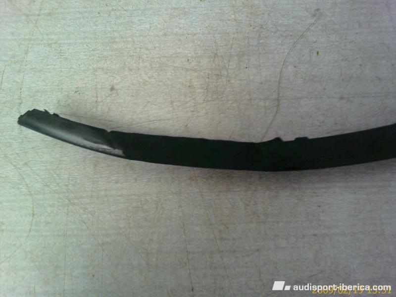

Manuvs Publicado 22 de Febrero del 2009 Autor Denunciar Publicado 22 de Febrero del 2009 Detalle de rejilla derecha, como veis es la original a la que le he cortado el hueco redondo del antiniebla antiguo y le he rellenado con masilla, un poco de dremel y listo. Tan solo me queda la pintura para terminarlo. Responder
Manuvs Publicado 22 de Febrero del 2009 Autor Denunciar Publicado 22 de Febrero del 2009 Detalle de la rejilla reconstruida Responder
Manuvs Publicado 22 de Febrero del 2009 Autor Denunciar Publicado 22 de Febrero del 2009 Otra Responder

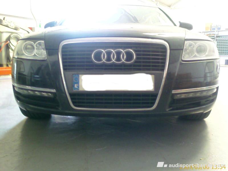

Manuvs Publicado 9 de Marzo del 2009 Autor Denunciar Publicado 9 de Marzo del 2009 (editado) Nunca es tarde si la ...... es ..... (Juzgar vosotros) Con las rejillas montadas creo que queda bastante bien, por lo menos a mi me gusta, creo que no queda burraco ni ortera. Le da un toque deportivo al frontal del coche. Editado 9 de Marzo del 2009 por Manuvs Responder
