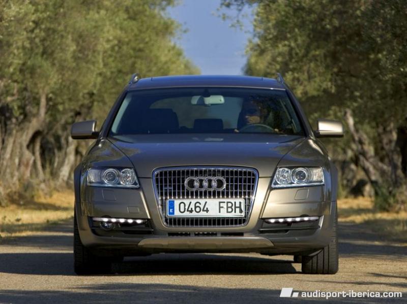

dcf Publicado 13 de Marzo del 2009 Denunciar Publicado 13 de Marzo del 2009 Hola Manuvs, te quería hacer una consulta. Por lo que veo en la foto, el foco de leds ocupa todo el espacio del hueco inferior del paragolpes, es correcto? El compañero CMB está muy interesado en montarlos, pero hemos estado mirando el paragolpes de los Allroad y el hueco inferior tiene una especie de muesca que es donde encja el faro antiniebla que por lo que veo en el A6 es totalmente recto. No sé si me explico muy bien, pero si observais el hueco por debajo de la tira cromada el paragolpes es totalmente recto. En cambio el Allroad no lleva tira cromada y el paragolpes tiene un poco de encaje para el antiniebla. Si miráis la foto de mi firma creo que se puede apreciar lo que intento explicar. Salu2 Responder
GUITARRA Publicado 13 de Marzo del 2009 Denunciar Publicado 13 de Marzo del 2009 Si señor, me gusssta mucho, muy bien en todos los aspectos Un saludo Responder
CMB Publicado 13 de Marzo del 2009 Denunciar Publicado 13 de Marzo del 2009 Hola Manuvs, te quería hacer una consulta. Por lo que veo en la foto, el foco de leds ocupa todo el espacio del hueco inferior del paragolpes, es correcto? El compañero CMB está muy interesado en montarlos, pero hemos estado mirando el paragolpes de los Allroad y el hueco inferior tiene una especie de muesca que es donde encja el faro antiniebla que por lo que veo en el A6 es totalmente recto. No sé si me explico muy bien, pero si observais el hueco por debajo de la tira cromada el paragolpes es totalmente recto. En cambio el Allroad no lleva tira cromada y el paragolpes tiene un poco de encaje para el antiniebla. Si miráis la foto de mi firma creo que se puede apreciar lo que intento explicar. Salu2 Hola He intentado dibujar lo que comentamos ayer con dcf. Si observais la foto, en la parte izquierda lo he sobrepuesto directamente sobre el antiniebla y el derecho he modificado la tapa. Claro todo virtualmente en la realidad, la reconstrucción de la tapa parece un poco dificil. Una pregunta: ¿Ciertamente 'solo' valen unos 90€ cada tira de leds? Saludos Responder
