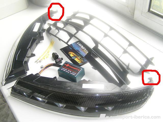

Cedrik Publicado 4 de Junio del 2009 Denunciar Publicado 4 de Junio del 2009 Los que habéis comprado ahora los leds ¿ya viene con la nueva tapa para evitar que se empañe? JNV He hablado con Eduardo y me convencido para que cambie todo el paragolpes, pero voy a esperar por la placa, ya que dice que con esa placa las instalación eléctrica no es igual a como te la puso a ti. Los leds los pediré en la Audi junto con las regillas me salen por 319 € iva incluido. Lo que no se si hay que pedir a mayores las tapas de ventialación o vienen incluidas. Responder
west Publicado 4 de Junio del 2009 Denunciar Publicado 4 de Junio del 2009 No sé los que compres en Audi, pero yo he comprado el kit igual que dycal y sí vienen ya. Un saludo Responder
Cedrik Publicado 4 de Junio del 2009 Denunciar Publicado 4 de Junio del 2009 West he oído mucho sobre el Coming&Leaving Home, ¿qué es eso? Se que es algo de las luces no se si es que se encienden solas cuando hay poca luz .... no se. dycal creo que es una buena idea lo de comprar entre todos unos leds para txispis así los prueba a conciencia y a cambio nos podía hacer una plaquita de esas, (bueno siempre y cuando no le salgan muy caras las placas, a ver si al final va a perder dinero el) Responder

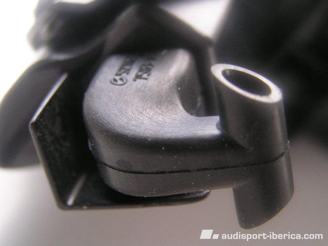

dycal Publicado 4 de Junio del 2009 Denunciar Publicado 4 de Junio del 2009 Los que habéis comprado ahora los leds ¿ya viene con la nueva tapa para evitar que se empañe? JNV He hablado con Eduardo y me convencido para que cambie todo el paragolpes, pero voy a esperar por la placa, ya que dice que con esa placa las instalación eléctrica no es igual a como te la puso a ti. Los leds los pediré en la Audi junto con las regillas me salen por 319 € iva incluido. Lo que no se si hay que pedir a mayores las tapas de ventialación o vienen incluidas. Los míos ya vienen con la tapa de ventilación: Responder
