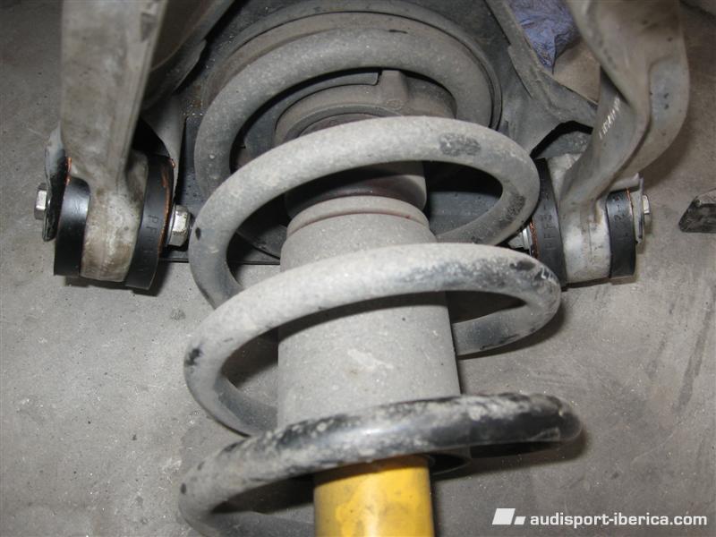

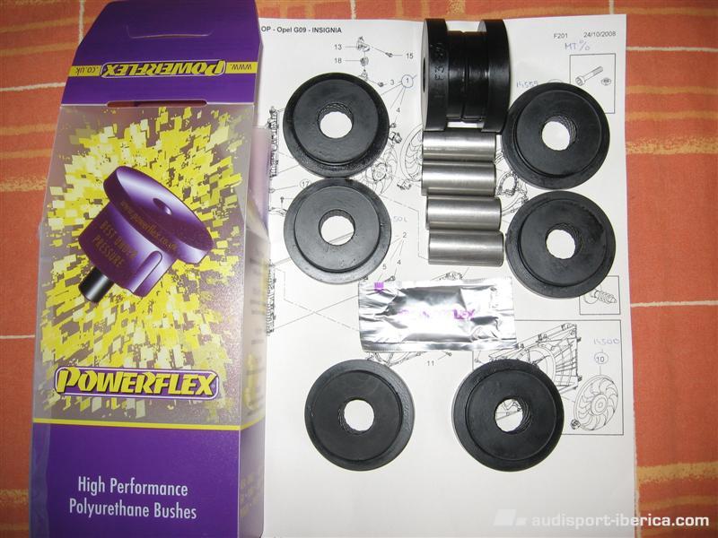

El tema de los brazos de suspensión, te lo digo porque yo lo acabo de hacer, vale la pena cambiar los silentblocks y poner unos de poliuretano (Powerflex, por ejemplo). Yo cambié los brazos de suspensión hace un año y ya tenía un silentblock de uno de los brazos superiores rajado.

En ebay busca por querlenker o querlenkersatz. Los silentblocks yo los he comprado en Vagspeed, pero también los vi en ebay, aunque no eran Powerflex, sino otra marca.
Estos son los que he puesto
Y aqui ya montados en el bicho
