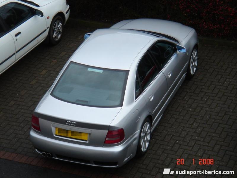

FrankAudi Publicado 31 de Enero del 2009 Denunciar Publicado 31 de Enero del 2009 (editado) Es que tengo esta duda, por que todos los RS4 que veo son Avant. Que pasa con los Berlina??? He visto escasas fotos de Berlinas RS4, en cambio de RS6 si hay mas en Berlinas. Pero claro que ya cambia la línea del coche. Mi curiosidad viene por lo siguiente... si yo quiero instalar defensa delantera + defensa trasera + taloneras + parrilla, todo de RS4 y OEM... Se puede en mi A4 B5??? O es mas ancho todo esto que la original de nuestros B5? Por que estuve mirando que por unas 600 Libras (+o-) se le puede hacer esta Mod. (Sin contar las llantas, claro) Y la idéa no me disgusta en lo mas minimo Saludos! Lo único que le cambiaría, sería que la goma que va justo arriba de la talonera, la dejaría en negro, como viene de fábrica Editado 31 de Enero del 2009 por FrankAudi Responder

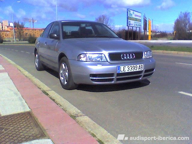

Fer40 Publicado 31 de Enero del 2009 Denunciar Publicado 31 de Enero del 2009 Hola Frank. Por lo que yo se si quieres instalar las defensas de RS4 tendras que tocarlo de chapa en las aletas porque las defensas son mas anchas. osea chapuza al canto mucho dinero y problemas con la inspeccion de vehiculos al menos en España Existen kits adaptados pero no son originales y personalmente a mi no me gustan. Sin embargo si optas por las defensas originales del S4 encajan perfectamente las taloneras y la rejilla del S4 tambien se montan bien ..solo se necesita dinero. Quedan muy bien. suerte. Esta es una foto del mio no tiene instaladas ni las taloneras ni la rejilla. Responder
SerVus Publicado 31 de Enero del 2009 Denunciar Publicado 31 de Enero del 2009 Todos los Rs4 que ves son avant porque de fabrica no los habia berlina,las berlinas Rs4 que ruedan normalmente son adaptaciones con base S4 o 1.8t Quattro. Respecto al kit Rs4 para tu coche,es poco menos que imposible,ya que las aletas del Rs4 estan sobredimensionadas con respecto a los A4 normales y S4`s,como bien te ha dicho Fer40 hay cosas estilo Rs4 pero estan fabricadas en fibra(mas fragiles)y no son originales Responder
