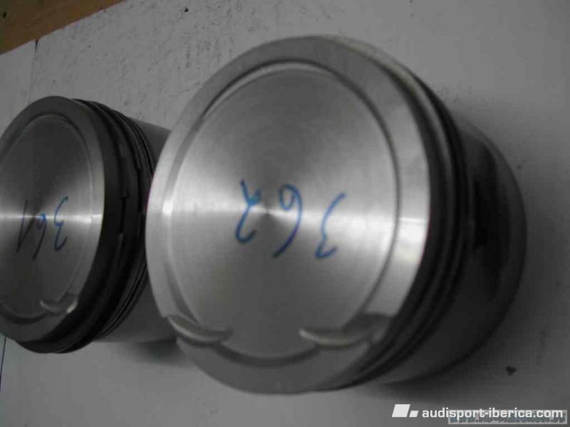

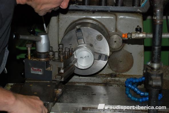

cochemaniax Publicado 2 de Febrero del 2009 Denunciar Publicado 2 de Febrero del 2009 Hola a todos! He recibido varias preguntas sobre la compresion: Generalmente a unas 420cv esta mejor, pero no obligatorio, bajar la compresion. Me preguntan porque: En el verano con temperaturas muy elevadas puedes notar, que nuestros 5 cil.turbos perden fuerza, algunas veces mucho. La culpa no tiene el IC solo, sino la ECU, porque detecta autoexplosiones, que tu nunca puedes escuchar. Se cambia los grados del encendido 3 veces 2º atras, y luego 0,2 bar menos. resultado: menos caballos!!! Solucion:bajar compresion. Como: 1.) pistones ,como JE_pistons 2.) bielas de GTM-Alemania con 143mm-(orig.144mm) 3.) dos juntas de culata con chapa de acero inoxidable entremedio 4.) piston original: tornillear 69mm de 0mm al borde a 1,4 mm en el centro:8,4:1 este piston tiene 8,0:1: porque se ha tornilleado desde el borde 1,4mm Responder
cochemaniax Publicado 2 de Febrero del 2009 Autor Denunciar Publicado 2 de Febrero del 2009 (editado) mas fotos: esto es un 10v!!!, no 20v! Editado 2 de Febrero del 2009 por cochemaniax Responder

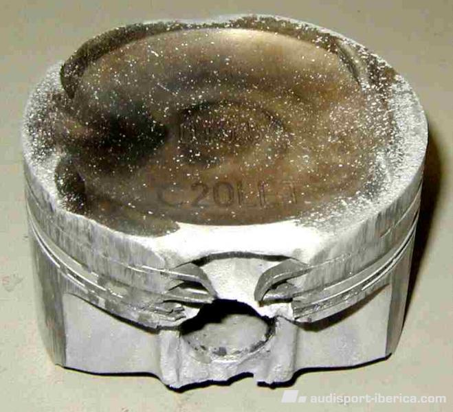

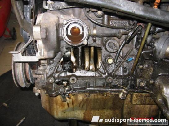

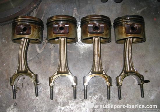

cochemaniax Publicado 3 de Febrero del 2009 Autor Denunciar Publicado 3 de Febrero del 2009 s2 3b MODIFICADO " STEP RS2 ", sin cambiar bielas: Si hay solamente 4, la otra se ha destrozado tanto,que tienen que cortar en piezas, para sacar fuera el coche tuvo 360cv y 480Nm!!! Responder
PASSONS2 Publicado 3 de Febrero del 2009 Denunciar Publicado 3 de Febrero del 2009 o**** q miedo!!! al ABY le pasa tambien? digo subiendo a 350cv? Responder
cochemaniax Publicado 3 de Febrero del 2009 Autor Denunciar Publicado 3 de Febrero del 2009 Y el bloque: por las bielas del RS2 550Nm/420cv es la frontera, mejor que no sobrepasas! Responder

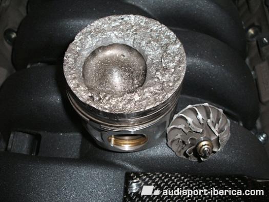

cochemaniax Publicado 3 de Febrero del 2009 Autor Denunciar Publicado 3 de Febrero del 2009 Si anda la turbina(parte caliente del turbo ) encima del numero de revoluciones criticas, podria pasa esto: Si lo crees o no: eso pasaba a un OPEL-turbo modificado: el motor ha aspirado los trozos de la turbina a traves del colector y la valvula de escape. Responder

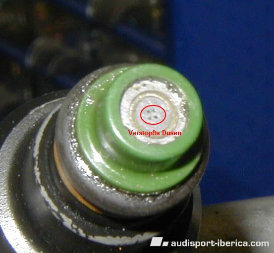

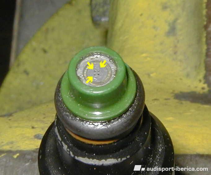

cochemaniax Publicado 3 de Febrero del 2009 Autor Denunciar Publicado 3 de Febrero del 2009 Y esto si te fallas un injector (tambien basura OPEL): el tiene la culpa: porque esta sucio: Vale , sueños buenos, Un saludo especialmente a ferni, que ha visto en su larga vida seguro mucho mas cosas horribles,jejeje Responder
lagarto Publicado 3 de Febrero del 2009 Denunciar Publicado 3 de Febrero del 2009 Eso es consecuncia de un inyector sucio? Cual es el efecto. Responder
