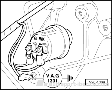

Hoplita Publicado 2 de Febrero del 2009 Autor Denunciar Publicado 2 de Febrero del 2009 creo que ya lo tengo: otra cosa es el acceso... Responder

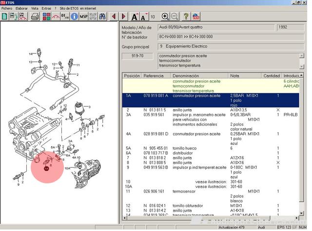

Tolo Publicado 2 de Febrero del 2009 Denunciar Publicado 2 de Febrero del 2009 (editado) Será el 3A no el 1A !!!! Cerca del filtro de aceite o en la parte posterior del motor, es lo que pone Editado 2 de Febrero del 2009 por Tolo Responder

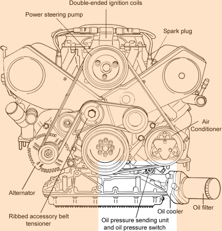

Platinos Publicado 2 de Febrero del 2009 Denunciar Publicado 2 de Febrero del 2009 Algo anda mal por esta zona: Responder
Hoplita Publicado 2 de Febrero del 2009 Autor Denunciar Publicado 2 de Febrero del 2009 cierto es, es que es una pieza con todas juntas y señale la que no era gracias -no obstante- por la correccion. salu2 Responder
Hoplita Publicado 2 de Febrero del 2009 Autor Denunciar Publicado 2 de Febrero del 2009 Algo anda mal por esta zona: y ahi hay que empezar a desmontar ???? o se puede meter la mano de alguna forma? Responder
valenciaga Publicado 2 de Febrero del 2009 Denunciar Publicado 2 de Febrero del 2009 Algo anda mal por esta zona: y ahi hay que empezar a desmontar ???? o se puede meter la mano de alguna forma? Puf tiene una pinta mal mala para meter mano ese motor de la virgen. Intentalo por debajo. De todas maneras diselo a quien te hizo la distribucion que no funciona desde que te lo hizieron y ya esta. Responder
Platinos Publicado 2 de Febrero del 2009 Denunciar Publicado 2 de Febrero del 2009 Está cerca del filtro del aceite, supongo que es fácil acceder por abajo. Responder
MorgarV6 Publicado 2 de Febrero del 2009 Denunciar Publicado 2 de Febrero del 2009 si esta cerca del filtro aceite, cojonudo, es lo mas accesible por abajo Responder
Hoplita Publicado 3 de Febrero del 2009 Autor Denunciar Publicado 3 de Febrero del 2009 si esta cerca del filtro aceite, cojonudo, es lo mas accesible por abajo Caguen.... si, accesible por abajo... desmontando el cubrecarter.... gracias Responder
