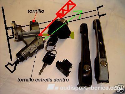

txispis Publicado 2 de Febrero del 2009 Denunciar Publicado 2 de Febrero del 2009 (editado) lo primero mira si el rele 5 se activa. Debe hacerlo al girar la llave del contacto y quitarse solo mientras arranca. Si no se activa, el micro de la llave esta fallando. Me paso a mi hace poco. Lo que pasa que no me iba la luz de cruce ni la radio y elevalunas... Si hace ruido y los elevalunas funcionan y la radio descartamos este rele y te quedan el interruptor rotativo del cuadro, y el de conmutacion a largas. saludos Mmm...provare lo de este rele; en mi caso la radio va independientemente del micro de la llave. Lo que ahora no caigo es si funcionan los elevalunas pero diria que si. Por cierto como se cambia este micro del contacto??? Lo tienen en los conces? Lo de la palanca de conmutación a largas no creo que pueda ser ya que las largas si que funcionan; en lo de interruptor rotativo del cuadro te refieres al interruptor de luz de cruce o posicion verdad??? Un saludo y muchas gracias Txispis Tu primero mira si ese rele entra cuando pones el contacto sin arrancar el coche. Pon contacto, baja del coche y abre la tapa de la caja de reles y saca y mete el relé, si oyes el clac al quitar y poner, ha habido suerte el interruptor del contacto está bien. Si no hace nada de ruido a cambiar el micro interruptor. Si lo tienen en el conce, pero en ebay estan mas baratos y son nuevos. Unos 35 euros en el conce, y 15 euros en ebay con portes. Para ponerlo hay que desmontar toda la columna de direccion, volante, guarnecido del volante etc. Donde los pedales de freno y tal hay dos pivotes que enganchan con la parte baja de la direccion, cuando quites el volante podrás deslizar esos pivotes, luego veras esto y tendras que quitarle los tornillos: En la parte oblicua se situa por el lado abierto la llave y por el mas cercano a la barra de direccion el micro sujetado por un tornillo de estrella que se suelta por detras donde los contactos. Aqui el micro interruptor ref 111905865L : el unico que he encontrado a 15 euros mas portes (a mi me costo 10 mas portes): http://cgi.ebay.es/Urquattro-Audi-Coupe-Qu...A1%7C240%3A1318 Y aqui de forma esquematica jejejeje: Editado 2 de Febrero del 2009 por txispis Responder

txispis Publicado 3 de Febrero del 2009 Denunciar Publicado 3 de Febrero del 2009 Cada dia este foro me sorprende más; gente como Txispis lo hace grande.Ayer probe los elevalunas y si que funcionan; no creo por tanto que sea el microinterruptor pero de todas formas lo he comprado, asi ya lo tengo en mi almacen de recambios. Esta tarde/noche probare a hacer la prueba del rele este y os digo algo. Muchas gracias. Un saludo Gracias por las flores, pero no es para tanto. Te vendrá bien tenerlo, pues es tipica la averia. Yo tengo un par pues compre el set de cerraduras de la foto y otro micro cuando se estropeo, pero como las furgonetas antiguas de VW llevaban el mismo, habia uno en el almacen de mi empresa y como ya no quedan de esas furgo ya.... Ya iras contando, como va la cosa. Si necesitas ayuda para interpretas los esquemas me dices y vemos donde hay que puentear y entre que colores para ver cual es el interruptor que falla, o el cable que puede haberse cortado. saludos Responder
