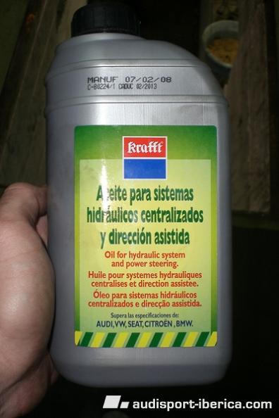

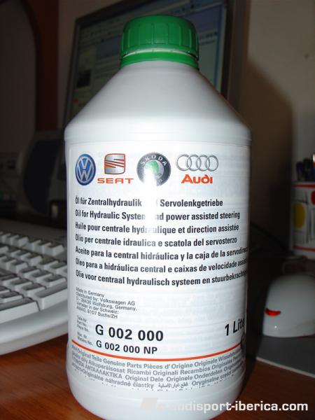

ILDEFONSO Publicado 2 de Febrero del 2009 Denunciar Compartir Publicado 2 de Febrero del 2009 DEBE DE SER ESTE.... o uno que cumpla la norma G002 000 de VAG Responder Enlace al comentario Compartir en otros sitios web More sharing options...
felipe667 Publicado 3 de Febrero del 2009 Autor Denunciar Compartir Publicado 3 de Febrero del 2009 DEBE DE SER ESTE.... o uno que cumpla la norma G002 000 de VAG Vale, muchas gracias, esta tarde iré a comprarlo. Responder Enlace al comentario Compartir en otros sitios web More sharing options...

felipe667 Publicado 4 de Febrero del 2009 Autor Denunciar Compartir Publicado 4 de Febrero del 2009 Hola, acabo de comprarlo en audi y vale 11,94 euros. Es el G 004 000 M2. Venga, un saludo. Responder Enlace al comentario Compartir en otros sitios web More sharing options...
