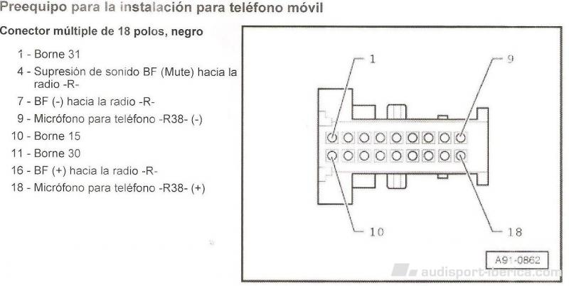

Ascor Publicado 4 de Febrero del 2009 Denunciar Publicado 4 de Febrero del 2009 segoviano, no se si es igual, pero adjunto un esquema del conector de centralita BT, en caso de que los cables nuevos no te funcionen, lanzate a la aventura e intenta conectar el micro en el pin9 y en el 18, como indica el esquema uno es (+) y otro (-), que eran los que tenia yo confundidos. SUERTE!!!! Responder
mitch2 Publicado 5 de Febrero del 2009 Denunciar Publicado 5 de Febrero del 2009 (editado) segoviano, no se si es igual, pero adjunto un esquema del conector de centralita BT, en caso de que los cables nuevos no te funcionen, lanzate a la aventura e intenta conectar el micro en el pin9 y en el 18, como indica el esquema uno es (+) y otro (-), que eran los que tenia yo confundidos. SUERTE!!!! pocos pines lleva esa centralita repasa el esquema que es este: http://www.audisport-iberica.com/foro/inde...t&id=159601 Editado 5 de Febrero del 2009 por mitch2 Responder

Ascor Publicado 5 de Febrero del 2009 Denunciar Publicado 5 de Febrero del 2009 Felicidades segoviano Gracias mitch2, tines toda la razon del mundo ese, no son los conectores de la centralita (le faltan un "par" de pines), los que colgaste tu son iguales a los que me paso el chispas del taller. Perdon por mi torpeza, esto de andar dando rumbos..., y de comerse la cabeza. Responder
