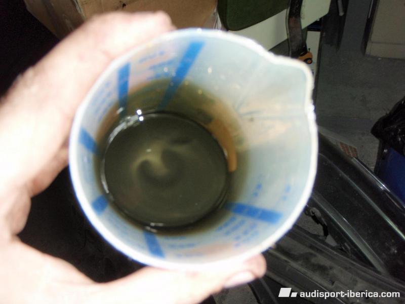

jlpenalver Publicado 5 de Febrero del 2009 Autor Denunciar Publicado 5 de Febrero del 2009 Hola otra vez. Que color deberia de tener? El mio ha salido muy negro, no como el del aceite del motor pero se le parece. Mi pensamiento es cambiarlo. El problema es que de los de la casa no me fio. Como ya he dicho tienen menos idea que yo, y esa gente son como son. A la minima te cambian todo lo que ven y santas pascuas. Y por la zona no encuentro ningun taller que le quiera meter mano. Yo no creo que tenga problemas para cambiarlo (yo mismo he cambiado la correa de distribución, termostato, etc. del coche y sin problemas...). Saludos Responder

atakaquino Publicado 5 de Febrero del 2009 Denunciar Publicado 5 de Febrero del 2009 Hola amigo,sin duda los consejos y explicaciones que te dieron los compañeros,Madmack,y Ayark,son las mejores que te podria dar el mejor profesional,el tema muchas veces,no es la falta de conocimiento o informacion,sino el no tener los medios y utillaje necesario,y te aseguro que no cualquiera lo tiene.No obstante si decides hacerlo,aparte de desearte mucha suerte,seria estupendo que hicieses un brico,para verlo . Por cierto si el aceite tiene ese color negro,no esperes mas,debe tener un color rojizo muy caracteristico(incluso bonito ). p.d,aun siendo el mismo fluido el de mercedes es color amarillo,y el de audi debe ser original(ojo al dato),cuidadin y y consulta muy bien en este tema la esperiencia es la diferencia entre cargarte la caja o que esta valla de maravilla Responder

madmack Publicado 5 de Febrero del 2009 Denunciar Publicado 5 de Febrero del 2009 No puedes poner palabras con 3 o menos letras... Rolor rojo!?!??! pues yo al mio le vi un colorcillo azul verdoso... bastante oscuro pero no negro. Responder
jlpenalver Publicado 5 de Febrero del 2009 Autor Denunciar Publicado 5 de Febrero del 2009 Hola, pues mirad el color del mio. Parece que la base es un color verdoso.... Saludos Responder
