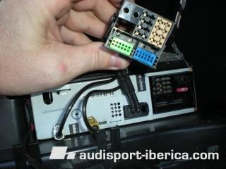

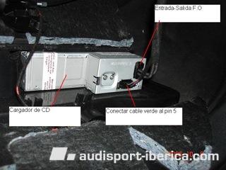

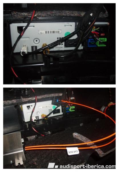

Kolari Publicado 29 de Junio del 2009 Denunciar Publicado 29 de Junio del 2009 Buenas: En la página 2 de este hilo os puse una guia para la instalación con basic plus, e.d. radio cd con DSP: http://www.megaupload.com/?d=9Y29AE50 El cargador de cd es una opción adicional tanto si viene con el basic como con el basic plus. Ahí tenéis una foto de la trasera del radio cd antes y después del dension. Saludos. Responder

magana Publicado 1 de Julio del 2009 Denunciar Publicado 1 de Julio del 2009 Buenos dias, pues ya esta!!! ayer por la tarde instalamos un amiguete y yo el dension... La verdad es que la instalacion es muy sencillita, lo mas complicado son las "inseguridades" que tienes a la hora de instalar, abrir la guantera, conectar la corriente, empalmar fibra optica... las "tonterias" que conllevan la instalacion es en lo que mas he tardado. Deciros que el CD funciona perfectamente, que el dension "crea" 6 CD´s virtuales los cuales son los archivos que metes... una maravilla, lo he provado solo con el USB y la verdad es que es una autentica maravilla. Despues de darle muchas muchas vueltas (dos botellines costó la decision...) decidí no poner los soportes ni la entrada auxiliar de audio, basicamente por el espacio que ocupan, lo pequeña que es la guantera y lo que voy a utilizar... He tomado fotos para enseñaros el brico, pero creo que será mejor ponerlo en un hilo aparte, no? decirme que opinais (si lo pongo en este hilo o en uno nuevo) y lo pongo donde decidais... un saludo y gracias a todos los que me han ayudado con sus consejos y con sus hilos... Kolari, UpcA6Power, Eklalj y tantos otros... :laugh: :clap1: :clap1: :clap1: Responder
